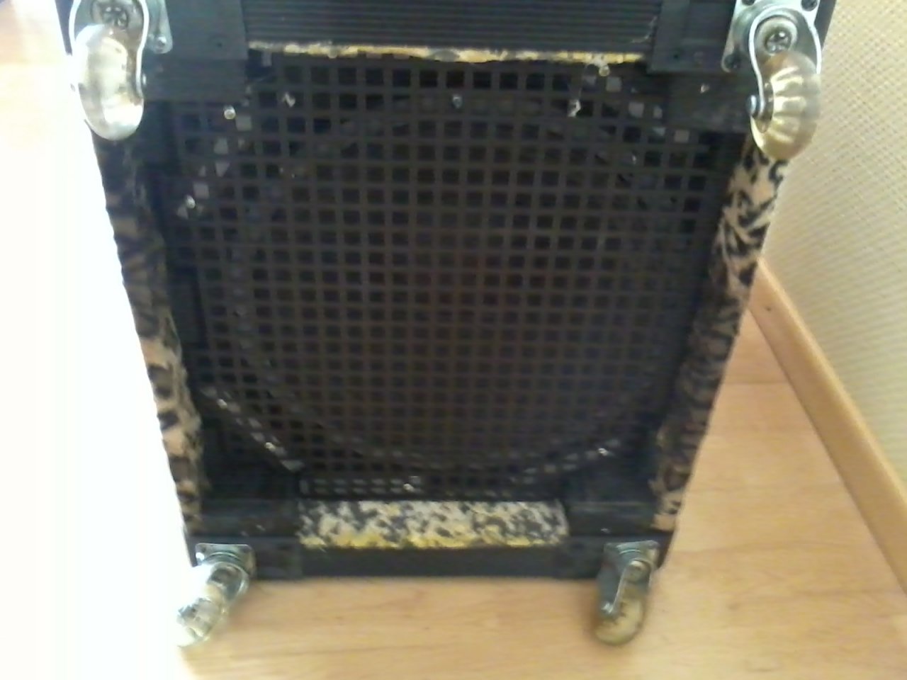

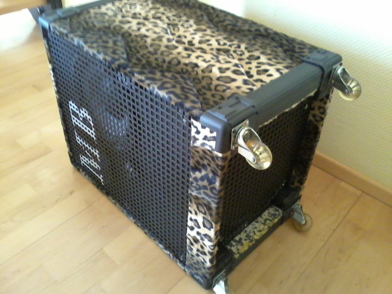

hallo Leute
ich spiele auch eine DF Box. Da strahlt ein 12er nach unten und ein 10er nach vorne beide in getrennten Kammern und oben noch ein Horn wegen Slap beim Kontrabass.
Das klingt irgendwie räumlicher und man hat keine Probleme mit Rückkopplungen.
noch besser klingt es mit einer Granitplatte am Boden - das strahlt dann meines Empfindens nach noch besser ab.
Nachteil : Was ich am Gewicht der Box spare nimmt die Platte wieder weg. ( nehm ich aber sehr selten mit )
neumodisch ist das aber nicht - aber sehr gut.
siehe Bild - Rollen sind jetzt größere dran , ca 8 cm hoch

  • #25
Das scheint aber etwas anderes zu sein als Hans' Konstruktion: m.E. hat Du einer "geschlossenen" Box (den beiden kleinen Chassis vorne) einen kompletten Downfire-Subwoofer spendiert, alles halt in einer einzigen Kiste. Hans verlegt aber nur den Bassreflexkanal nach unten.
  • #26
Dat is' neumodischer Kram! :D
genau so isses - deswegen wahrscheinlich keine Probleme , oder fast keine , mit Rückkopplung
  • #27
Abmasse und Gewicht sind gleich bei den DF Boxen, nur halt der Port ist woanders.
Bei der oben gezeigten Box strahlt ja ein Speaker aktiv nach unten ab. Das klingt dann natürlich schon abhängig vom Boden anders, eine Granitplatte reflektiert mehr Oberton als ein Teppich.
Bei meinem DF ist das eigentlich egal, da kommen nur die Bässe bis maximal 150 Hz durch und die haben keinen Oberton. Auf jeden Fall auch interessant mit 12" nach unten, aber dann halt leider vom Boden mehr Abhängigkeit im Obertonbereich.
