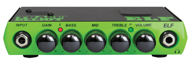

So kann man den Amp unmöglich nutzen, das stinkt einem die ganze Bude aus.
Da hilft nur das :D
Klein in der Tat, aber kein Übungsverstärker. Mit 200 Watt stehe ich auf der Bühne...
Selbst schuld :D
Spass. Meine Echolette BS40 ist auch nur ein Vollröhrenamp ohne Speaker, aber mein Übungsverstärker.
Von daher sehe ich eine Combo nicht als 'üblich'. Aber das sind nun Kleinigkeiten [¦)]
