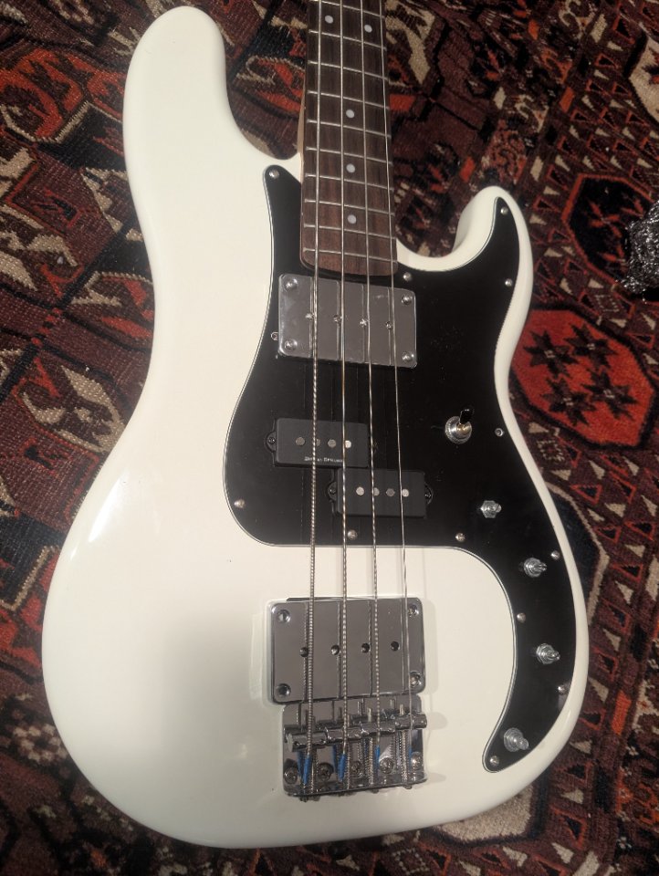

So sieht's jetzt aus. Der Schalter funktioniert. Töne kommen auch raus. Aber ich kann noch nicht richtig testen, da für den Bridge Pickup noch richtige Schrauben fehlen.
Aber ganz verstanden habe ich die Schaltung nicht.
1. Die beiden Potis für neck und Bridge sind master Potis und mit je einem kann man also den Sound komplett wegdrehen. Das hätte ich gerne etwas feinfühliger.
2. Der Tone Poti funktioniert eher wie ein weiteres master Volume aber für alles. Ich vermute da habe ich noch einen Wurm drin oder der Kondensator ist nicht der richtige.

  • #64
Ich hab wie in der Anleitung geschrieben mal die beiden Kontakte der Neck und Bridge Pickups vertauscht. Damit funktioniert jetzt das Tone Poti zumindest mit dem P-Pickup wie es soll und die beiden anderen Pickups funtkionieren auch besser. Der P ändert den Ton auf jeden Fall deutlich wenn man ihn zu einem der Beiden anderen dazu dreht.

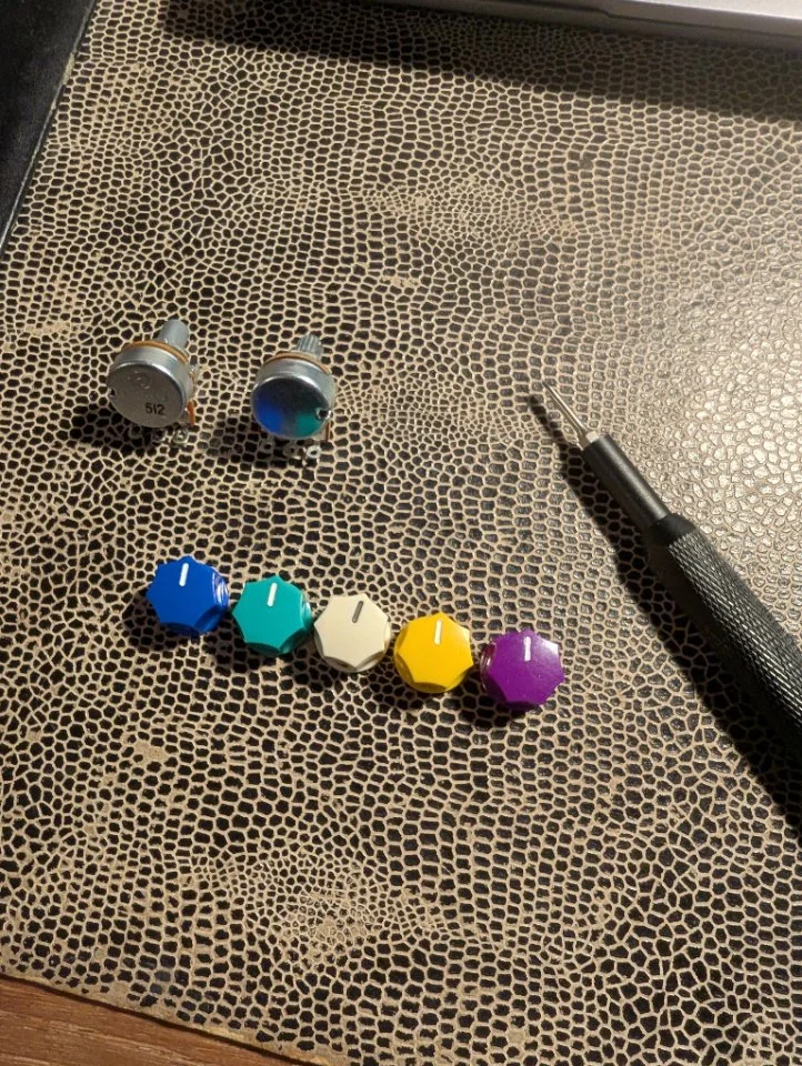

Heute sind endlich die neuen Potis angekommen und ein paar Knöpfe. Leider muss ich nochmal alles umlöten weil ich den Schalter verkehrt herum eingebaut habe. Er ist zwar richtig in der Funktion, aber genau verkehrt herum von der Lage der Schalterpositionen.

Also ich vermute ich habe den Brücken Pickup gehimmelt oder er war einfach schon defekt. Anfangs kam noch komischer Kram raus, aber da war auch alles nur im Testaufbau. Jetzt kommt gar nichts mehr raus.

Ein kleiner Abschlussbericht...
Folgendes muss noch getan werden:
- Bünde anrichten. Mindestens der 12 Bund steht fies hoch und nervt beim spielen. Dadurch ist die Saitenlage nicht sonderlich komfortabel und ich greife lieber zu meinem Yamaha.
- die Klinkenbuchse muss noch ordentlich verbaut werden. Da habe ich ganz schön gepfuscht.
Der Schalter funktioniert sehr gut. Aber am Ende war er vermutlich gar nicht notwendig. Es gibt eine Stellung in der alle drei PUs an sind und hier kann man mit den drei Volumen-Potis jeden einzelnen lauter oder ganz weg drehen.
Der Schalter hilft natürlich wenn man schnell von von einem Sound zum anderen will. Aber das geht imho mit den Potis genauso schnell.
Der PU an der Brücke macht einen top Sound. Ich hatte befürchtet dass er zu nah an der Brücke ist wie hier ja auch von anderen erwähnt wurde. Aber er ist sehr ähnlich zu einem J . Relativ nökig und eine gute Ergänzung zum PU am Hals.
Er funktioniert aus irgendeinem Grund nicht mit dem P-Pu , da hört man eigentlich keinem Unterschied ob er dazu gedreht wird oder nicht.
In Verbindung mit dem Hals PU ist er eine schöne Ergänzung und bringt etwas mehr Höhen zum Mudbucker-Sound.
Der P alleine ist halt ein P und gut aber unspektakulär.
Der Hals-PU ist ziemlich heftig und ohne EQ zu Hause nur kurz zu testen. Da wackeln sonst die Wände. Aber über Kopfhörer bin ich schon sehr Happy mit dem Sound.
Interessanterweise funktioniert er mit dem P zusammen ganz gut.
Insgesamt bin ich sehr zufrieden für das was es ist und was es gekostet hat. Wenn jetzt der Hals noch ordentlich gemacht ist. Dann will ich ihn Mal länger austesten.

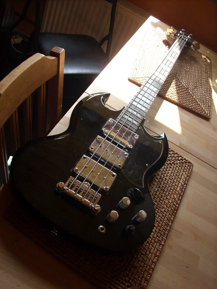

vor jahren war das mal meine version vom "Mudbucker" fulltime bass. inkl aktiver 2 band regelung von noll.... alles in allem einfach klanglich nicht mein ding. hatte als vorlage sowas gesehen:
