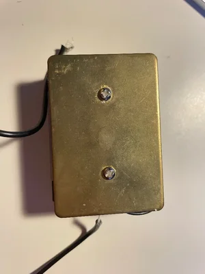

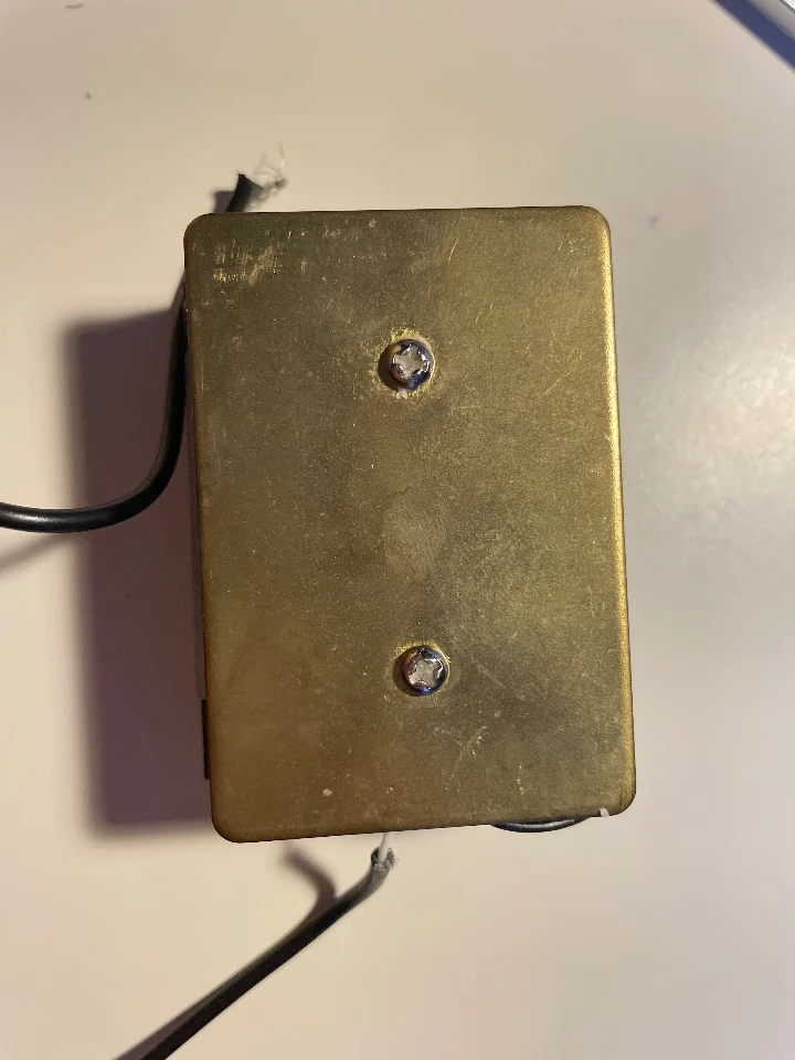

  • #52
Hey @beate,
das ist mein Zukünftiger.
Kannst du aus der Entfernung sagen was das für ein Modell ist? Wurde mir als Gibson* verkauft…

Der sieht auf jeden Fall optisch aus wie der Artec.

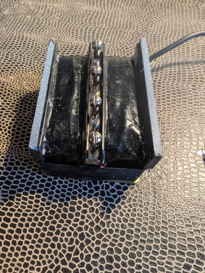

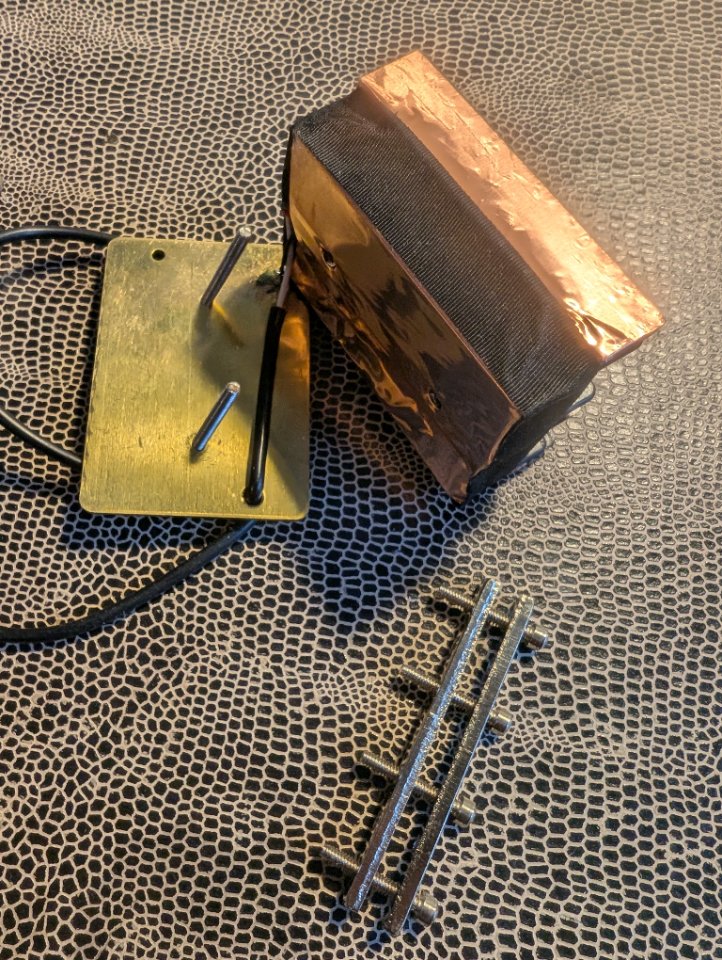

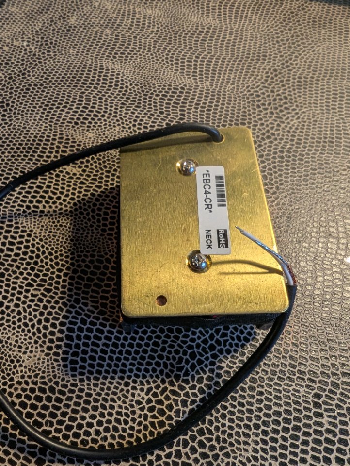

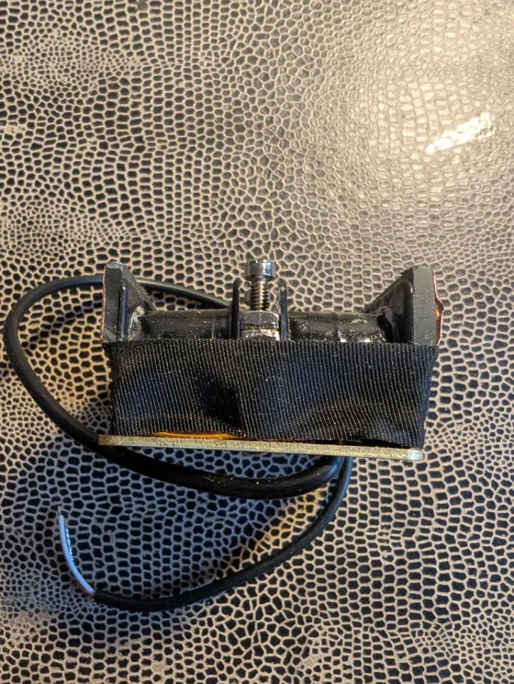

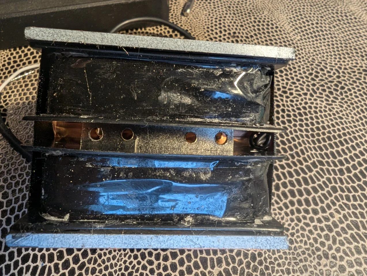

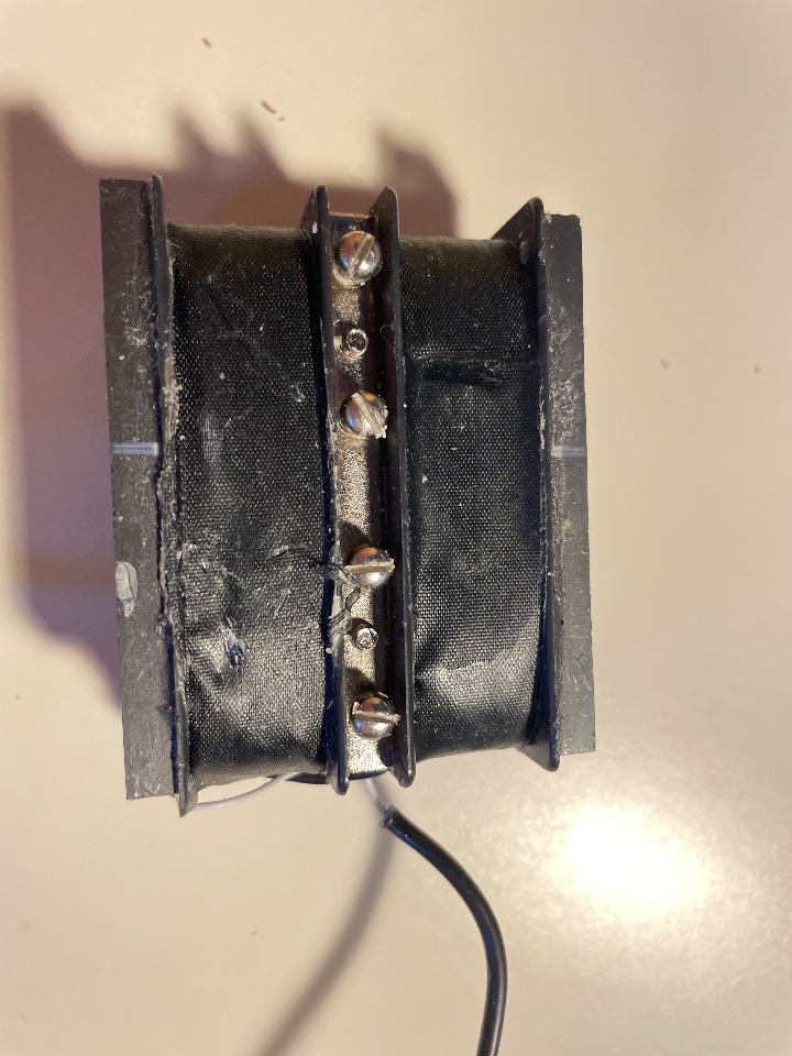

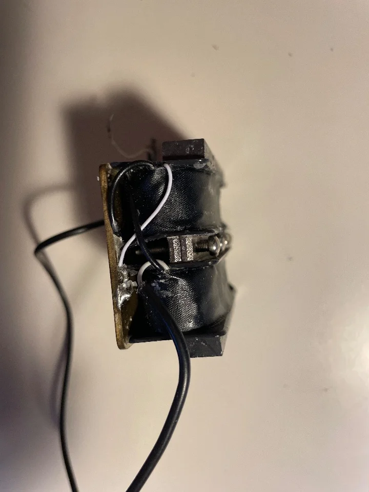

Und hier noch ein paar Bilder vom Artec:

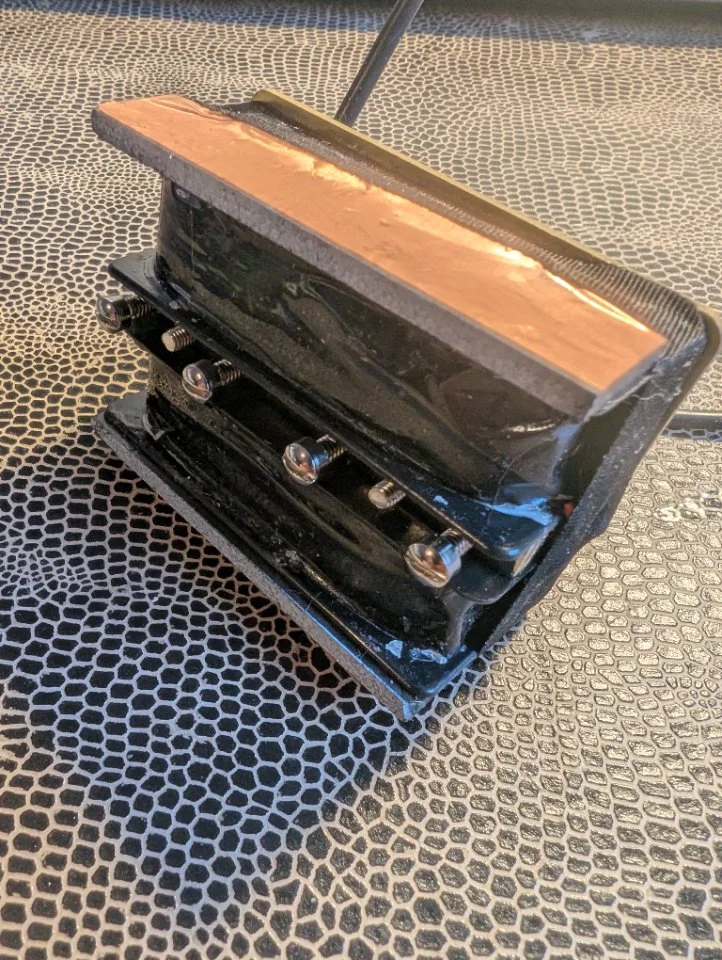

  • #57
Und zumindest teilweise lässt er sich gut zerlegen ...

  • #58
Ja, eben. Man kommt an die Anschlußlitzen heran. Meine Wichtigste Modifikation ist übrigens, die Polschrauben durch einen Stahlbalken zu ersetzen.(bzw diesen aus mehreren voneinander isolierten dünneren Blechen aufzubauen) zwischen den Magneten zu ersetzen. Auch wenn das beim Artec weniger bringt als bei den Epiphone-Mudbuckern.
Reaktionen: Axel und bassmeta
  • #59
Danke Beate, das könnte ich mal versuchen. Allerdings ist da ja schon ein "Stahlbalken" oder meinst Du dass man den austauschen soll.?
Edith: Bei meinem Mudbucker würde dann eine Leiste von 6 x 11,5 x 64 mm reinpassen.
