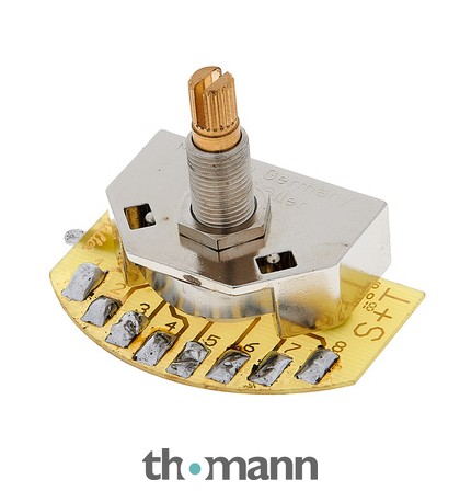

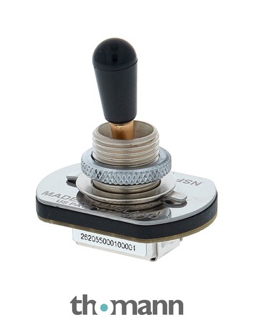

Man könnte allerdings auch gleich sowas nehmen oder?
Ich werde später mal in der werkstatt schauen was da noch an Schaltern rumliegt.

Kuck Dir vielleicht auch mal nen 5 Wege Schalter mit zwei Mittelpositionen an.
Das ist glaube ich nicht sooooviel komplexer, bringt aber dann das Salz in die Suppe. Sieh dich mal nach, was das an Mehraufwand bedeuten würde und ob du das auch noch selbst machen könntest.
Ich glaube, es lohnt sich.

  • #29
Sowas könnte passen:
Reaktionen: bassmeta

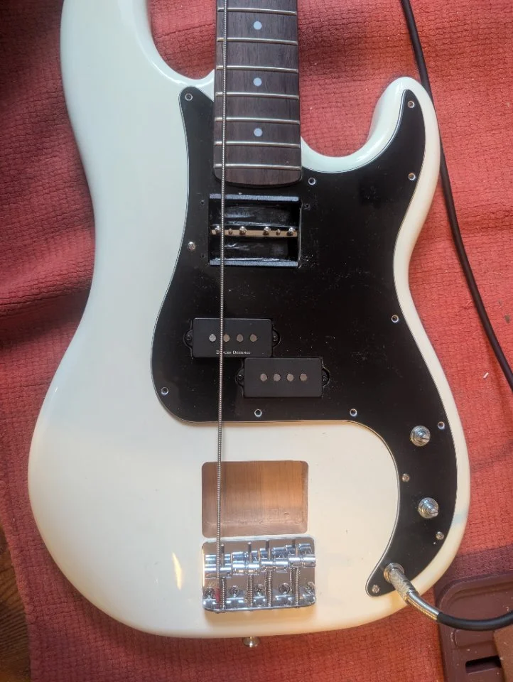

Gerade könnte ich es nicht abwarten und wollte Mal sehen ob Sound raus kommt und habe erst mit einer Lüsterklemme den Mudbucker angeschlossen. Kommt gut :D
Wer braucht schon mehr als eine Saite?
