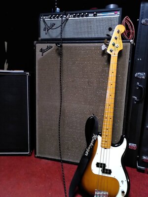

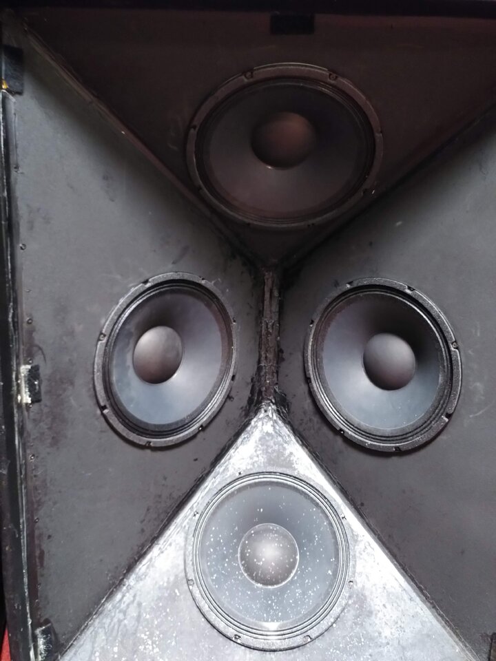

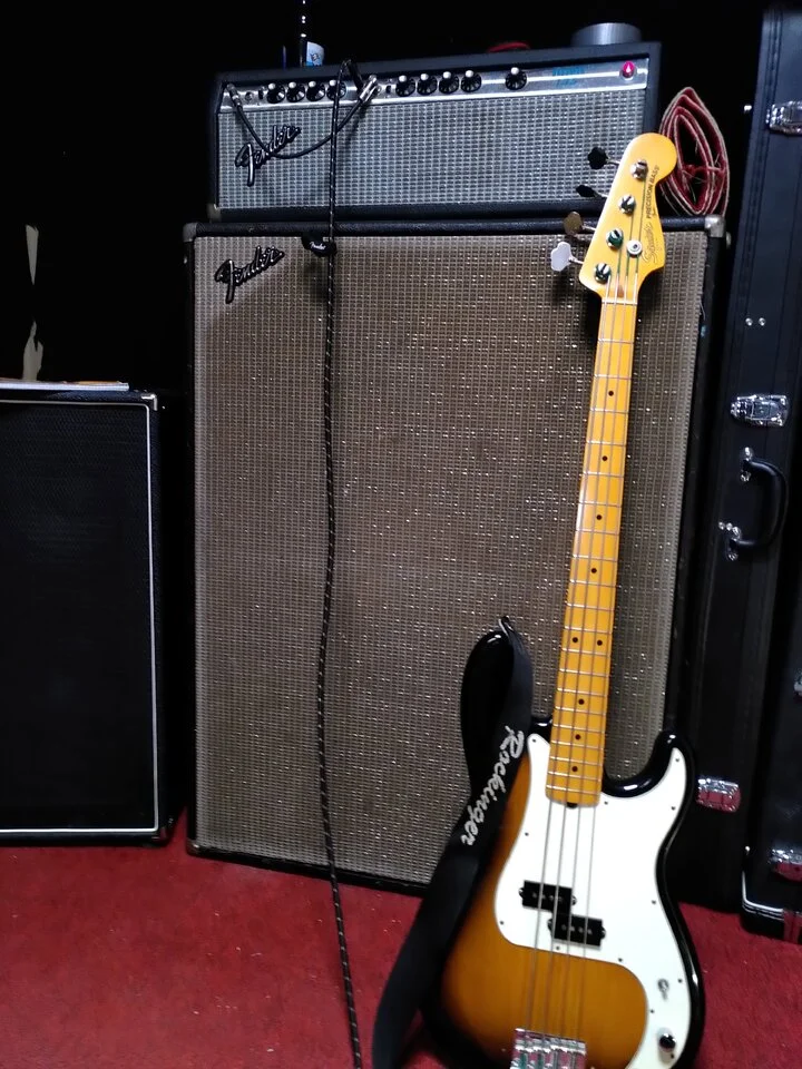

Es geht weiter, zwar langsam, aber immerhin:
Ich habe jetzt vier 12" Lautsprecher von Eminence hier liegen. Es handelt sich dabei um das Modell, das in den FMC-Classic-Boxen verbaut ist und da hab ich sie auch her. Sollte sich das ganze Projekt als klanglich weniger sinnvoll erweisen, würde ich auf eine entsprechende Box von Hans zurückgreifen. Noch mal Daumen hoch für den Service!
Bevor ich jetzt aber einfach die Speaker einbaue, möchte ich mich hier über eine weiteres Problem kundig machen:
Die Front der Box ist alles andere als dicht! Die vier Trägerplatten sind innen verleimt und verzapft (nehme ich an) nach außen zeigt sich aber ein ziemlich großer Spalt (4mm). Ich nehme an, bei geschlossenen Boxen ist es sinnvoll sie wirklich zu dicht zu machen, oder?
Ab Werk ist der Spalt etwa zur Hälfte zugespachtelt. Die Spachtelmasse bröselt aber schon ziemlich raus. Ich glaube das ist einfach Leim mit Sägespänen drin. Das habe ich so auch schon bei einer zweiten Box gesehen.
Mein Plan: Alles Wegschleifen und mit einem Montagekleber (spaltfüllend, elastisch, ohne Silikon) zu füllen.
Hat jemand hierzu Erfahrungen? Hans hat sie nicht, seine Boxen haben normalerweise ein geringeres Spaltmaß [;)].
Es sieht aus, wie bei dieser:
[URL]http://www.ebay.de/itm/Fender-Bassman-100-Speaker-Bassbox-Orgelbox-Lautsprecher-80er-Baujahr-/220906217397?pt=PA_Systeme_Beschallung&hash=item336f095fb5#ht_2089wt_1186/url]
Und ich denke über diesen Kleber nach:
[URL]http://www.tischlereicenter.eu/pattex-pa700-km350-300ml.html[/url]
Hat jemand schon mal solche Spalten in ner Box abgedichtet (ohne, dass die Pappen danach verklebt waren)? Und Ist es überhaupt nötig?
  • #14
Ich setze mal meine Monolog fort.
Ich hab die Lautsprecher heute verdrahtet und direkt mal getestet. Ohne Band macht das ganze einen sehr direkten und druckvollen Eindruck, geht nicht ganz so tief runter, ich gehe aber davon aus, dass sich das ganze gut im Bandkontext durchsetzen kann. Davon werd ich demnächst noch mal berichten.
Etwas stressig war mein im letzten Post beschriebenes Vorhaben, die Spalten abzudichten. Dafür musste der ganze alte "Leim mit Sägespänen" raus. Dann hab ich von innen Rundhölzer eingeklebt und von außen abgedichtet. Alles mit dem o. g. genannten Kleber. Und schließlich noch die ganze Front schwarz lackiert. Die Box ist jetzt dicht.
Ich denke, es hat sich gelohnt!
