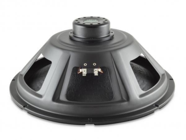

Alternativ kannst du auch einen Lavoce 15 Neo nehmen, oder einen sica 15er:
Auch der hat diesen Huppel unten rum. Beide Neos klingen auch sehr oldschool, weil nicht zuviel Höhen aber Hochmitten.

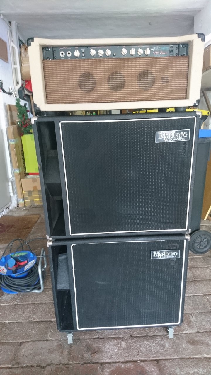

Also entweder Bassman Gehäuse kaufen oder ne sehr kompakte 15er besorgen oder bauen. DSC_6057.JPG

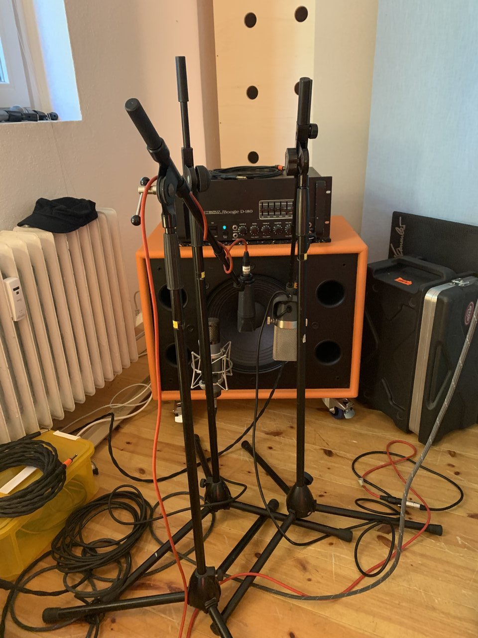

Alle 3 habe ich schon öfters verwendet. Die TL806 Box klingt am besten mit einem EV RE20 davor, direkt mittig vor der Staubkalotte des Lautsprechers und dann ein wenig nach außen gedreht. Trotz der 2 kleinen Reflexöffnungen neben dem mittleren Port (der ja jetzt verschlossen ist) kommt der gute Recording-Sound direkt aus dem Speaker. Und mit dem Abstand kann man den Klang variieren (aber nicht zu weit weg, sonst wird es zu indirekt und schwammig).
Der Faital kling für mich in einer FMC 112 am besten (ohne Tweeter oder Midrange). Den Port hab ich dafür mit einem Paar dicken Socken verschlossen. Als Mikro hat sich dafür Sennheiser MD421 zusammen mit dem AKG Bass-Ei bewährt. Das Bass-Ei mittig vor dem Speaker und das Senni seitlich Richtung Speaker-Rand.
