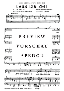

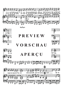

Ich würde euch gerne die Noten zeigen. Habe Sie beim Notendownload gekauft, aber wahrscheinlich darf ich Sie hier wegen dem Urheberrecht nicht öffentlich machen oder doch?
Die Noten sind im Bassschlüssel notiert. Es ist Mr. Paul McCartney von Marianne Rosenberg.
Ich glaube, ich habe es geschafft und es sollte auch keine Verletzung des Urheberrechts sein, denn diese
Vorschau ist ja öffentlich.
Die Ausgabe ist für Klavier und Gesang.
Ich meinte schon "F1" und "H1" in der Kontra-Oktave und nicht "f1" und "h1" in der eingestrichenen Oktave.
Ja sicher, ich weiss schon, was du meinst. Richtig ist es trotzdem nicht, die Bezeichnungen der Oktaven lauten von tief nach hoch: subkontra, kontra, groß, klein, eingestrichen, zweigestrichen, dreigestrichen, viergestrichen. Es gibt kein F1 in der Kontraoktave, es heißt Kontra-F. Du musst dich aber selbstverständlich nicht an das System halten, an das sich alle halten. Individualisierung ist erlaubt!!:bier::bier::bier::bier::bier::bier:
Dein Beispielbild wiederum zeigt mir, dass ich daneben lag: Es handelt sich NICHT um eine Tubastimme, sondern um Klavier linke Hand. Die wird wie die Tuba immer klingend notiert. Müsste ich das spielen, würde ich es entweder auswendig lernen oder mir umschreiben in die richtige, für Bass gut lesbare Oktave, also eine höher. So, wie´s da steht, wäre mir das auf Dauer zu anstrengend zum Lesen.
