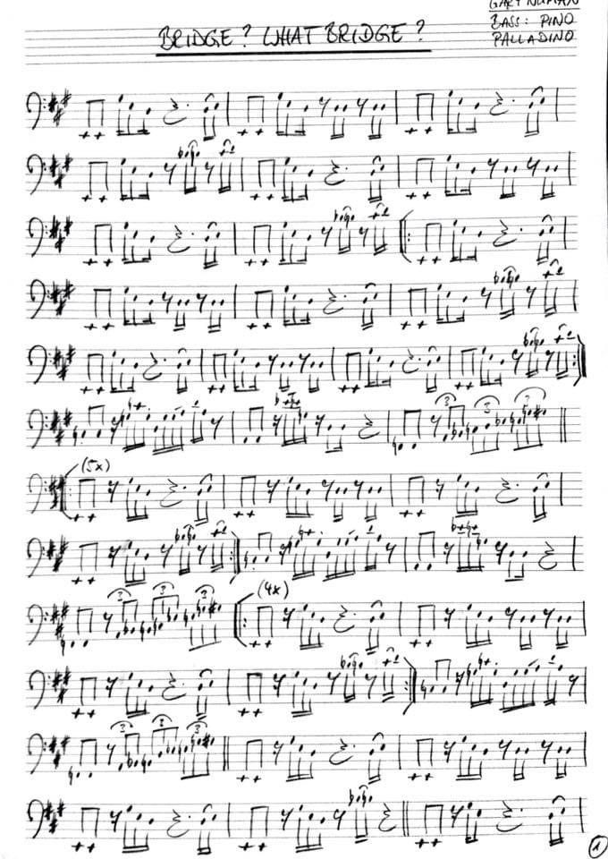

aber ich nutze Bleistift und Papier.
Ein Mann nach meinem Geschmack! 👍🏼
Meine Transkriptionen sehen auch immer so oder so ähnlich aus:
Ob das jetzt besser oder schlechter ist, was das Notenlesen betrifft, weiß ich nicht. Aber die Tatsache, dass ich alle meine musikalischen Ideen immer schon notiert habe, hat auf jeden Fall dazu beigetragen, dass ich heute gut vom Blatt spielen kann.
Reaktionen: f_luxus, crocoolli, Inside-Outside und 12 andere
Ich würde echt was drum geben, so schön sauber wie du notieren zu können. :great:
Ich finde es sogar schöner als die Noten aus den Notenschreibprogrammen. Die Realbooks haben ja auch diesen handmade-look.
Reaktionen: erdbeer-kiri, Gast24869, DeusVult und 3 andere

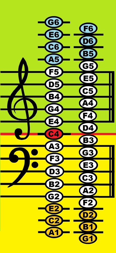

Das habe ich mir gemacht.
Vielleicht nützt es ja auch noch jemand anderes.
liebe grüße
triona
Reaktionen: olsch, Inside-Outside, der Franzos und 18 andere

Sehr schön. :-)
Man sollte vielleicht anmerken, dass die Zahlen an den Tönen nicht die üblichen Bezeichnungen sind. Das c auf der mittleren Hilfslienie ist das eingestrichene, also C', dann nach oben C'' und so weiter...
Nach unten (Bassschlüssel) kommt die kleine, dann die große und dann die Kontra-Oktave.
:stolz:
Es ist eine der 4 üblichen Bezeichnungern. (Es gibt auch noch mehr Varianten davon.) Es ist die sogenannte "internationale" Schreibweise. Es ist die vorherrschende bei Tonbelegungstabellen von Mundharmonikas. Und so wird die Oktave auch bei den meisten Stimmgeräten angezeigt. Darum bevorzuge ich sie. Das fängt bei der vollständigen Klaviertastatur mit dem Subkontra-A als A0 an und geht bis zum C8.
Da ja das vollständige Notenbild dargestellt ist, ist eigentlich eindeutig klar, welche Oktave gemeint ist, unabhängig von der gewählten Art der Bezeichnung.
Ich habe auch "B" geschrieben statt deutsch "H". Auch da gibt es kein Vertun. Schließlich ist bei den Noten kein Vorzeichen angegeben. Kann man sich ja kopieren und dann ändern, wenn man es anders haben will. :)
Die Noten auf den Hilfslinien habe ich auch erst gestern ergänzt, beschränkt auf die, die in der Praxis häufiger vorkommen. Wenn es mehr wird, dann wird ja meistens der Schlüssel oktaviert. Vlt ändere ich die Darstellung auch noch mal, wenn mir noch was übersichtlicheres einfällt. Aber das ist zumindest das kompakteste, was mir eingefallen ist. Kann man gut als Lesezeichen ins Notenheft legen.
Ansonsten hast du recht. Noten lernen zum Selbstzweck ist Unfug. Das hat bei mir schon in der Schule nicht geklappt.
liebe grüße
triona
Reaktionen: bassilisk
