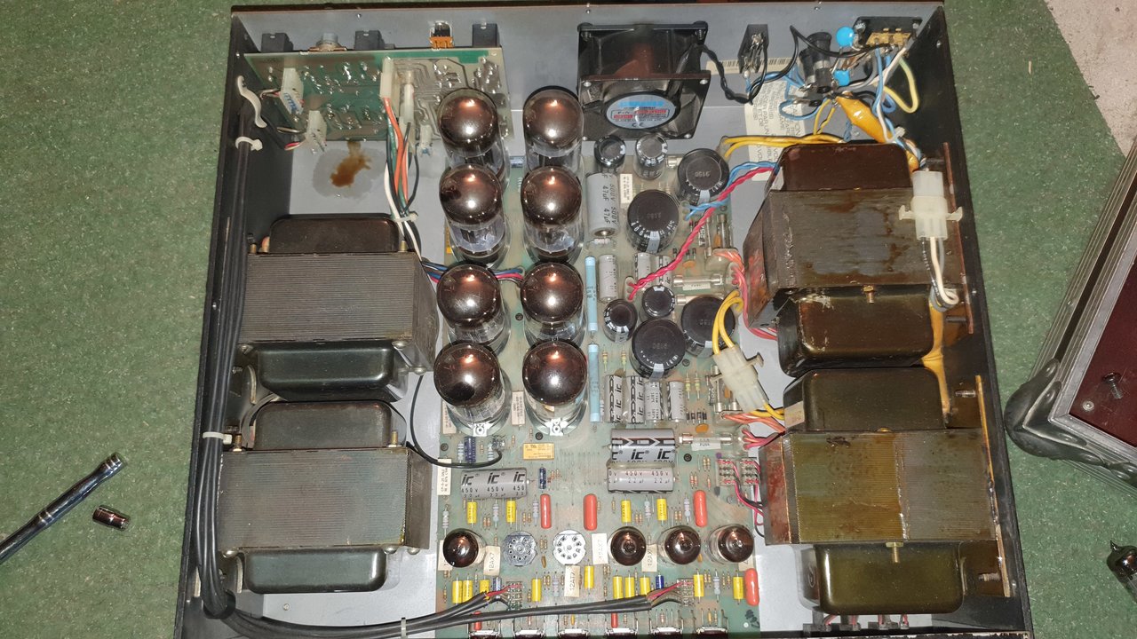

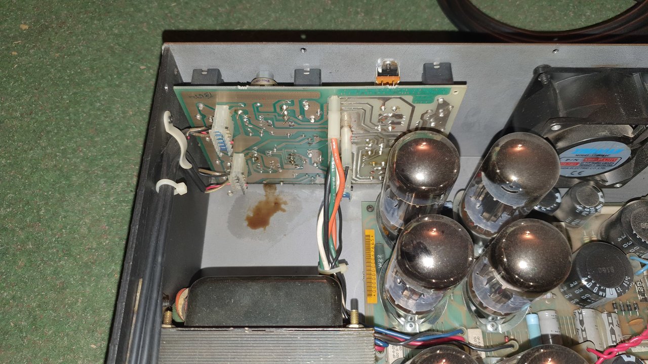

hab derzeit wieder Probleme mit meiner Peavey Classic 120/120.
Die war vor 2 Jahren das letzte mal beim Doc, der lediglich ne Sicherung getauscht hat, aber nicht wusste warum die rausgeflogen war. Das betraf auch nur Kanal 1. Ich hatte damals schon die Vermutung dass da am Eingang irgendwas kaputt war. Der Doc konnte aber nix feststellen. Hat den auch auf Dauerbetrieb gehabt, alles durch gemessen etc.
Bei den letzten Proben war sie nun anfangs immer sehr leise, lief dann und ist dann später immer mal wieder leiser geworden. An der Kabellage, Pedalboard usw. lags nicht.
Bei der letzten Probe war sie dann aber nur noch sehr leise zu hören.
Hab sie dann aufgemacht, weil ich davon ausgegangen war, dass vielleicht eine der Vorstufenröhren das Zeitliche gesegnet hat, wobei mir am Boden des Anschlusspanels, wo auch die DI und Line out sitzt, ein Fleck aufgefallen war.
Hat wer n Plan was das sein kann? Is da irgend ein Kondensator durch?
@rawlikefishrob, du hattest doch nen Techniker, der sich mit dem Teil auskennt, oder?8D
Hab versucht das Panel vom Gehäuse zu lösen, allerdings sitzt der DI-Poti dermaßen fest, dass ich den nicht so ohne weiteres ab kriege. Bin für jede Hilfe dankbar.:bier:
Hier noch die Fotos.

Tja, was soll ich dazu sagen, ich vermute es ist Bratenfett vom Burger, den der Ami gegessen hat, als er den Amp vor dem Verschicken kontrolliert hat.
Nein mal im Ernst: mein Tech hat die dem Ohr nach eigentlich gut laufende Endstufe für fast den Preis, für den ich die gekauft habe komplett auseinander genommen und geflucht, weil alles auf der 2 Platinen ist und er hat zig Lötstellen nachgearbeitet weil sich das alles lose geklappert hat. Aber wenn man bedenkt, dass die Viecher aus Mitte der 90er kommen, dann ist bestimmt was durch auf der Platine vom Eingang. Egal wer es macht, die Platine muss ab und wird bestimmt das Bild klar.

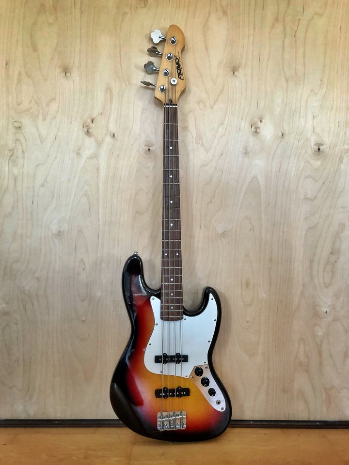

Hallo Zusammen,
ich habe auch was nettes von Peavey. Einen International Series Milestone I Jazzbass, soweit ich weiss von 1993.
