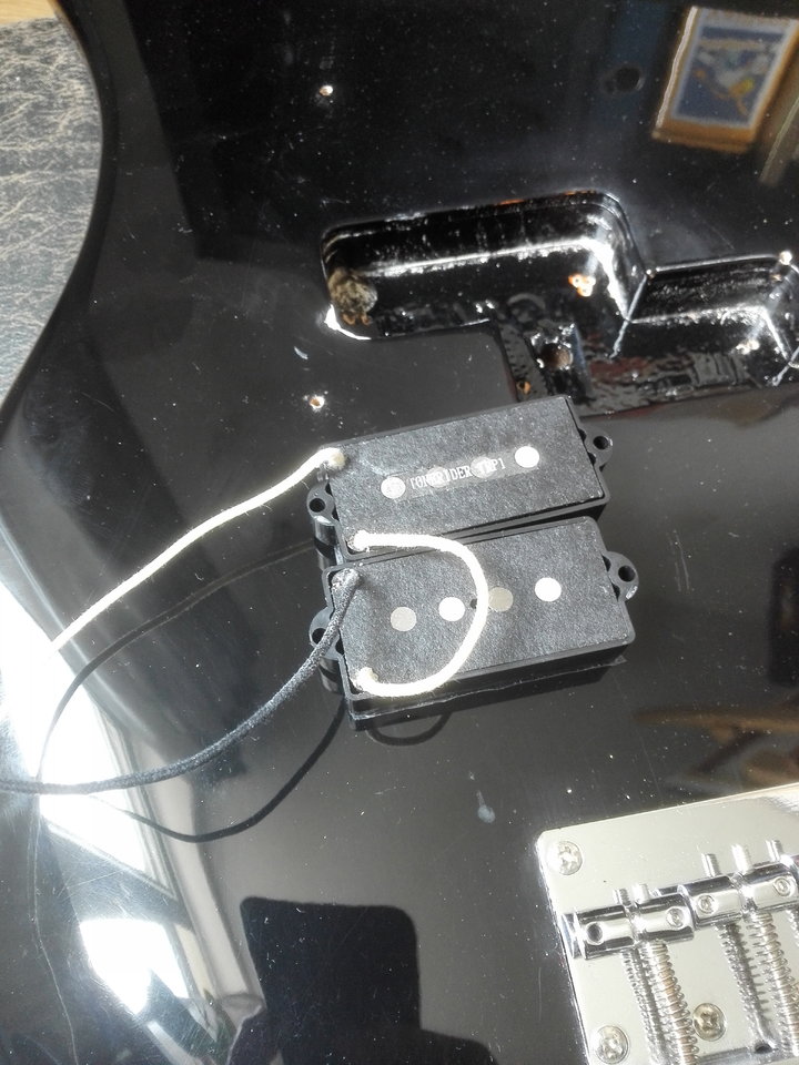

Hallo,
ich bin gerade dabei, meine Tonerider (TRP1) in meinem Preci zu verbauen. Allerdings bin ich unsicher, welches von den Kabeln jetzt HOT und welches Masse ist. Ich habe schwarz und weiß zur
Auswahl:D Meiner Ansicht nach würde ich ja klassischerweise auf weiß=HOT setzen. Kann mir kurz einer von euch Feedback hierzu geben? Es haben ja schon einige von euch die Tonerider verbaut...
  • #123
Schwarz ist Masse , muss also auf den Potiboden/ Potiunterseite gelötet werden. Weiß ist hot und muss seitlich an die Öse gelötet werden.

Danke, so habe ich mir das auch gedacht. Noch eine andere Frage: Ist es egal, welcher Pickup von beiden in die obere odere untere Fräsung eingebaut wird?
  • #126
Was mich irritiert ist, dass die Pickups untereinander mit einem weißen Kabel verbunden sind. Das müsste doch eigentlich Masse sein. Deswegen meine Frage, evtl. ist ja bei den Tonridern die Farbgebung umgekehrt.

Hier noch ein Foto

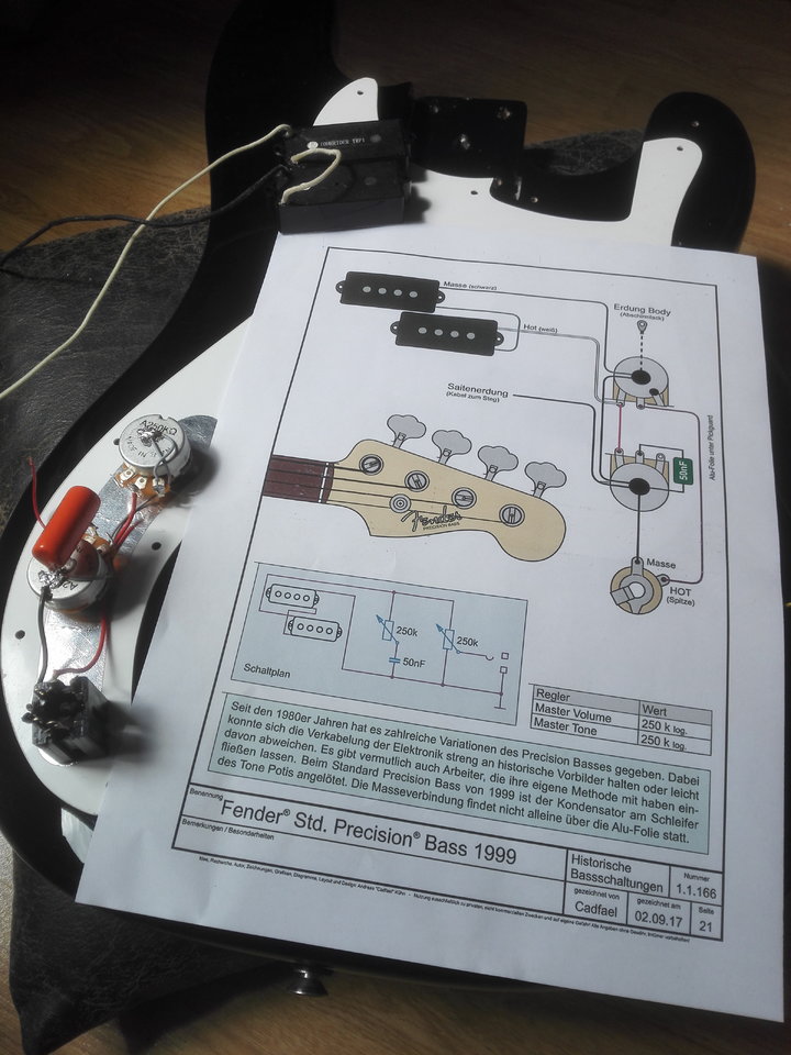

  • #131
Klar die Sammlung kenne ich. Baue mir gerade eine Schaltung nach. Ich werd jetzt einfach weiss an Masse legen und schwarz an Hot...

  • #132
Habe es so installiert wie zuletzt beschrieben und was soll ich sagen: funktioniert prima und der Sound, Wow. Schließe mich meinen Vorrednern an, klare Empfehlung für den Tonrider. Mehr preci oldschool sound geht für den Preis nichtbass-guitar:bier:
