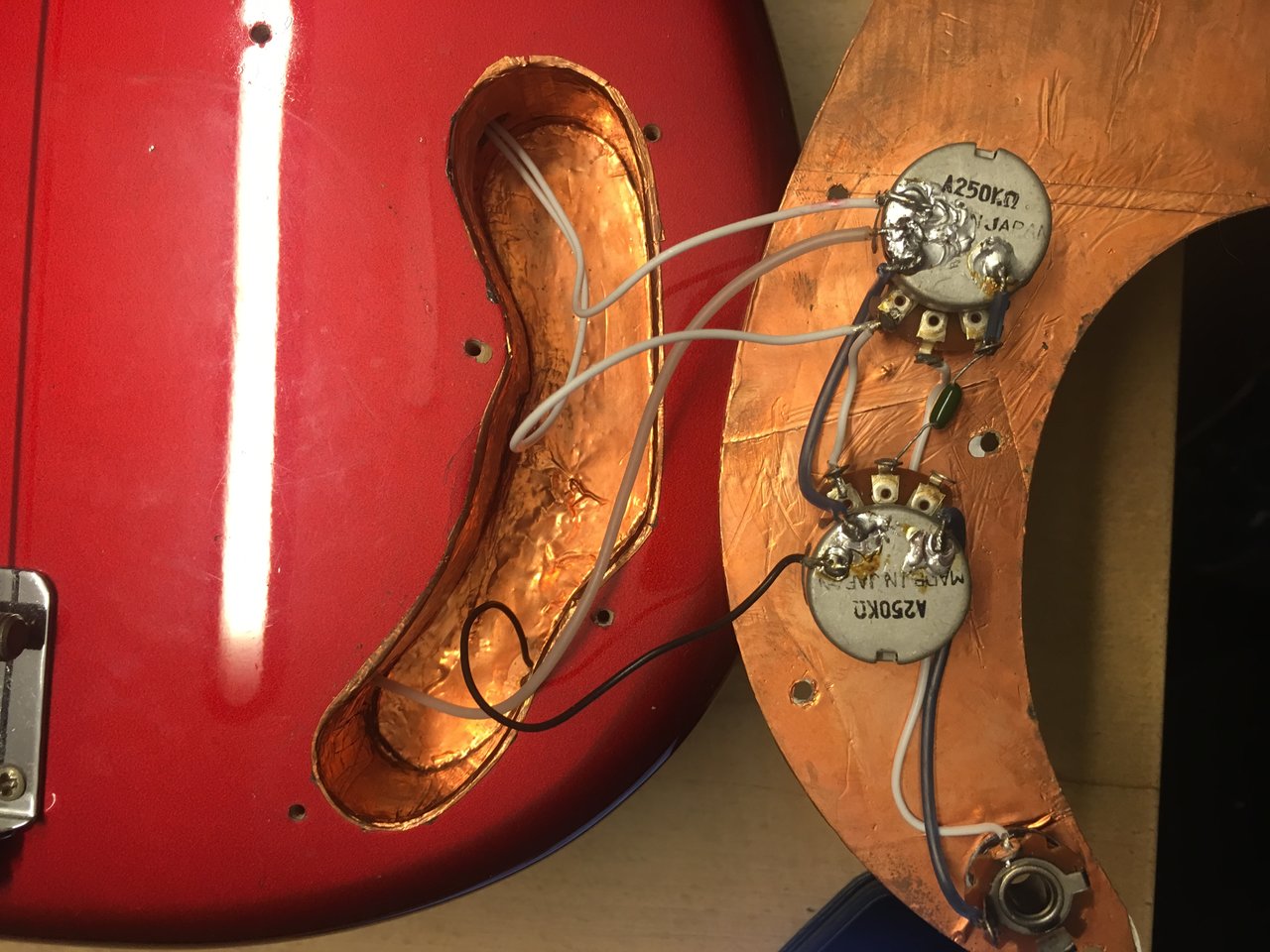

Hier noch ein foto auf welchem man die aktuelle Verkabelung besser erkennt...Anhang anzeigen 193510
Auf dem Photo kommen von deinem Tonabnehmer zwei Kabel an den ersten Poti. Komisch das beide grau sind aber egal.
Dein Tonerider hat ein weißes und ein schwarzes Kabel.
Das Schwarze lötest du auf dem ersten Poti(Volumenpoti) auf das Potigehause. Das weiße seitlich an die erste Nase wo jetzt das andere graue, vom Pickup kommende kabel angelötet ist.
Dann sollte alles funktionieren.
Ich hoffe ich habe dir geholfen.
Zum Verstandniss : Schwarzes Kabel am Tonerider ist Masse, weiß ist heiß.
