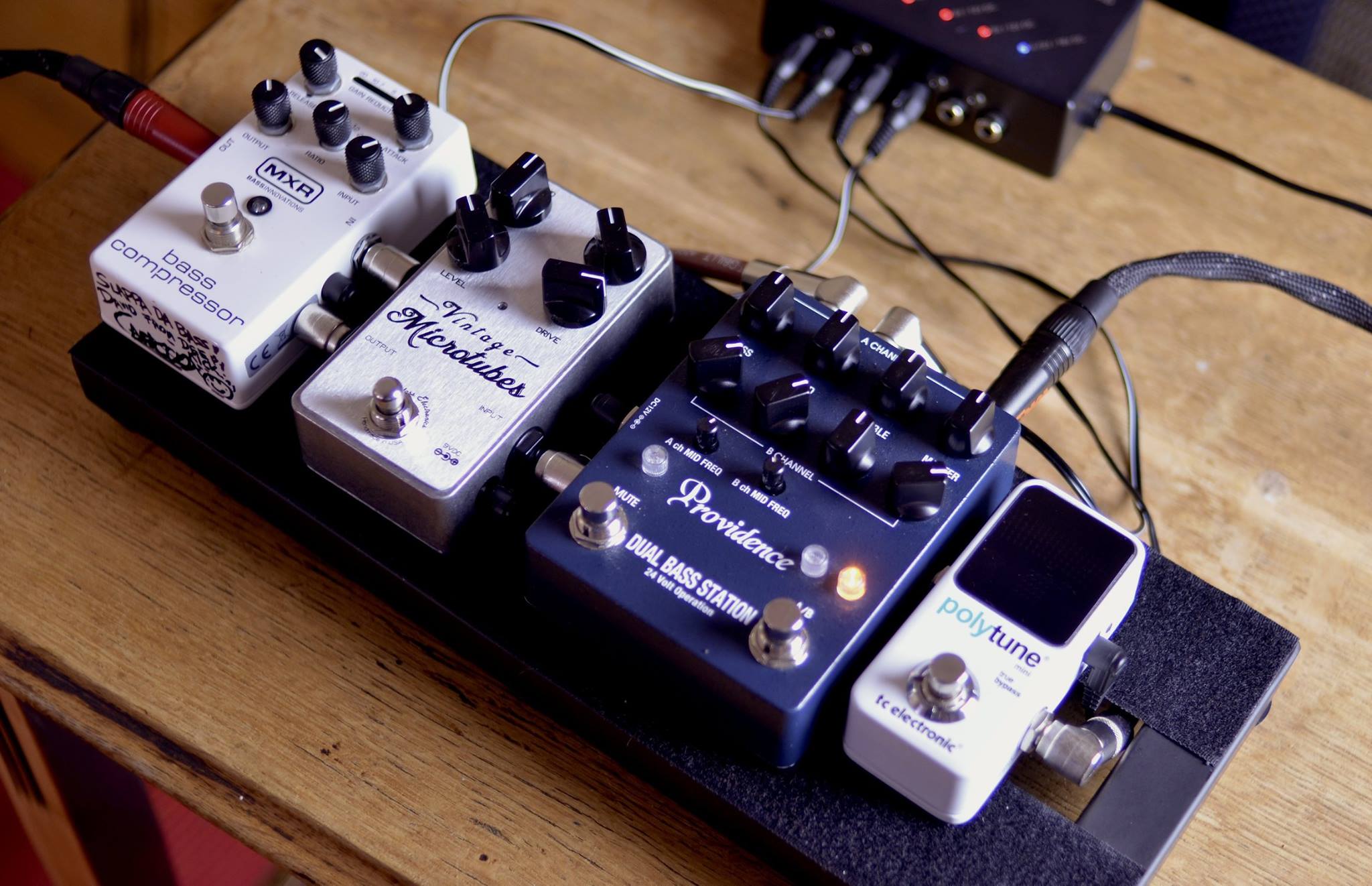

Von GigRig gäbe es noch einen Alternative. Hier würden auch 12,18V und mehr geliefert.
www.loopersparadise.de/de/pro.php?p=189
www.loopersparadise.de/de/kat.php?k=61
Edit: Aber nix zum aufladen. Es passt aber scheinbar unters Nano und liefert alle Arten von Volts.
