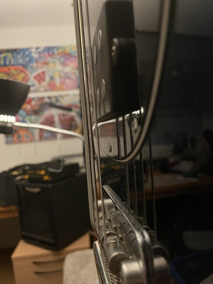

  • #33
Ich frage mich gerade, inwieweit es möglich ist, die Magnete zurückzudrücken.
  • #34
…..ich hatte auch schon direkt mit dem Gedanken gespielt, die Magnete einfach einzudrücken….wenn ich dadurch den PU beschädige, ( was ich ja erst nachher weiss) , lasse ich das mal,lieber 🙄
Das sind ja auch richtig dicke Oschis 🤗….und dann gleich 4 davon, die zu weit rausstehen.
  • #35
Was wäre denn, wenn man einfach ne Auflage für obenauf macht oder wenn die Spulen nicht vergossen sind die Kappe unterfüttert?
  • #36
…..unterlegen ?
Dann sind die äusseren Magnete zu tief, und liegen tiefer als die Plastikverdeckung…..sieht auch nicht super aus…
  • #38
ich habe bei meinem die Magnete runter gedrückt, auf höhe der Kunststoffkappe.Nichts kaputt gegangen, klingt jetzt auch ausgewogen.
Vorher war entweder E oder G Saite zu leise.
Vielleicht hatte ich auch nur Glück.
Hatte mir vorgenommen einen Austausch-PU zu kaufen umd dann gesagt, dann kannste es auch versuchen und wenn es schief geht einem neuen PU kaufen.
Habe eine Knarrennuss auf der Rückseite gestellt und dann mit der Rohrzange gedrückt.
Reaktionen: Bjoern Rust und dafonky
  • #39
Okay….Glück gehabt
und die Magnete stehen jetzt unten 1-2 mm raus ? ……dort stört es nicht mehr 👍
  • #40
Dito. Mit Erfolg beim Rockinger MM wie auch beim Nordstrand.
@Ratterbass gab mir mal den Tip, dass das mit den innen liegenden geht. Halt drücken, nicht klopfen.
