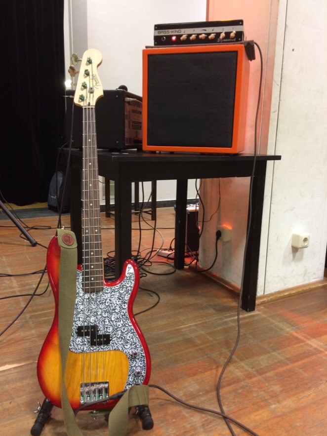

Abendbesteck in der Leipziger Oper, der kleine Bassking darf heute das erste Mal mit
