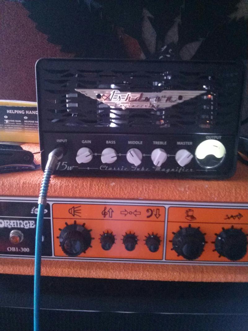

Seit heute hab ich meine erste eigene Vollröhre: Ashdown CTM 15
Ob ihrs glaubt oder nicht, 15 watt reichen aus:-O:-O:-O
Für bandlautstärke muss ich den volumeregler bis ca 13uhr aufdrehen, bei stonerrock:-O nichts geht über ordentlich membranfläche:bier:

  • #240
Schnuckelig :-). Irgendwie erinnert mich das an das alte Philetta Röhrenradio, das bei meiner Mutter in der Küche jahrzehntelang im WDR4 Dauerbetrieb war.
