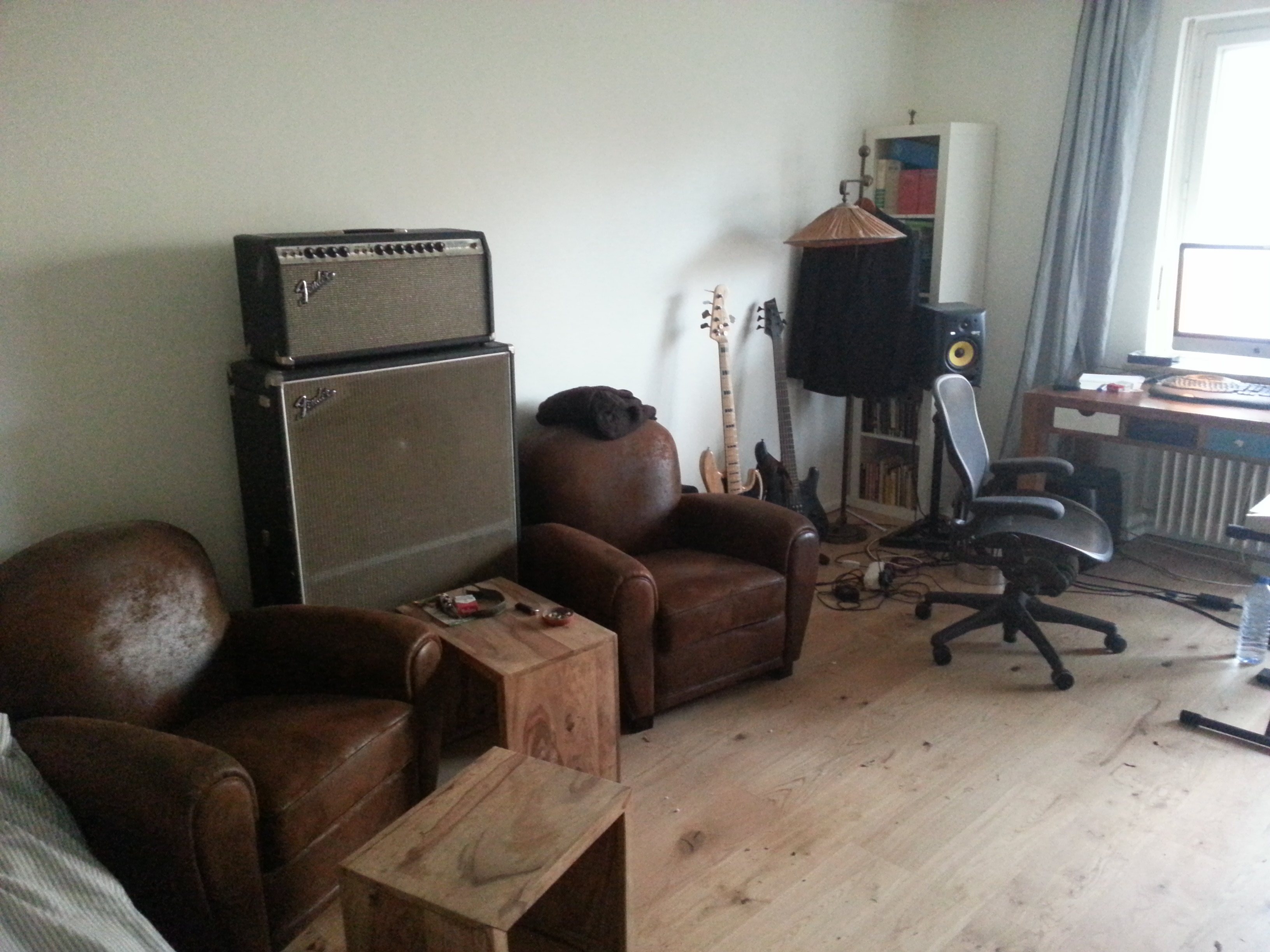

schöner wohnen mit Fender - 70`er Fender Dual Showman Reverb. Ist mir vor fast 20 Jahren aus erster Hand für einen sehr schmalen Kurs zugeflogen. Da er mit seinen 85 Watt doch etwas schwach auf der Brust ist, ich zudem auch die immer noch perfekte und original bestückte Box nicht mehr so quälen will, fristet er seit langen Jahren sein Dasein als mein Heim und Übungsamp.
O.k., ist kein alter Bassman, krieg aus dem Ding aber dennoch über ne davor hängende Avalon U5 mit Toneshaping und nach Lust und Laune dem kleinen RNLA-Kompressor dazu ( Knaller für den Preis ! ) einen wirklich schönen Ton. Ich fahr dazu dann natürlich den für den Input des Fenders zu heißen Level entsprechend entweder uber den Gain der Avalon oder den Output des Kompressors runter. Will mir aber jetzt endlich mal eine Reamp-Box holen.

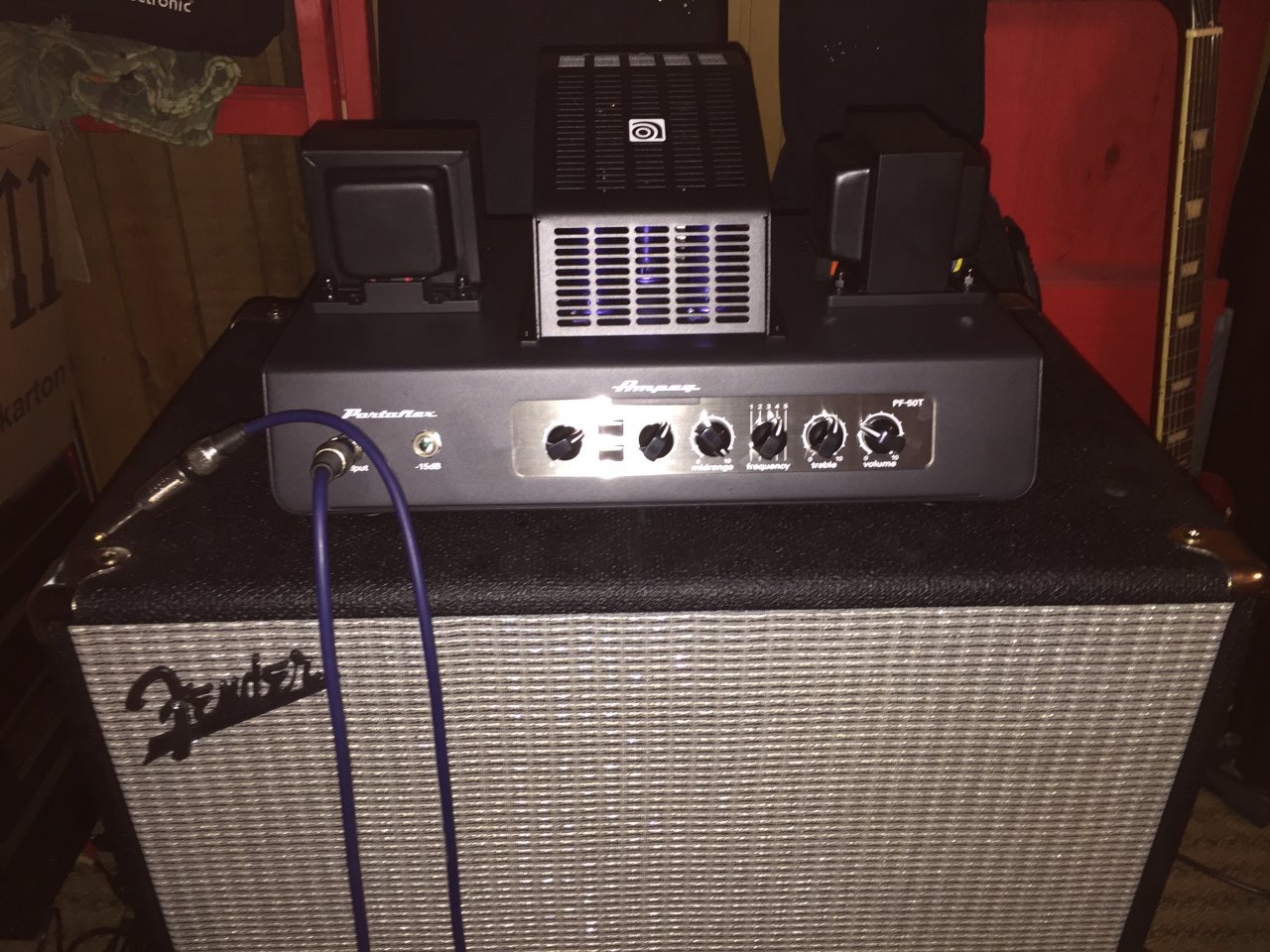

Der wohnt jetzt bei mir.
Ampeg PF50, mein Luxus Zuhause Und Recording Amp.

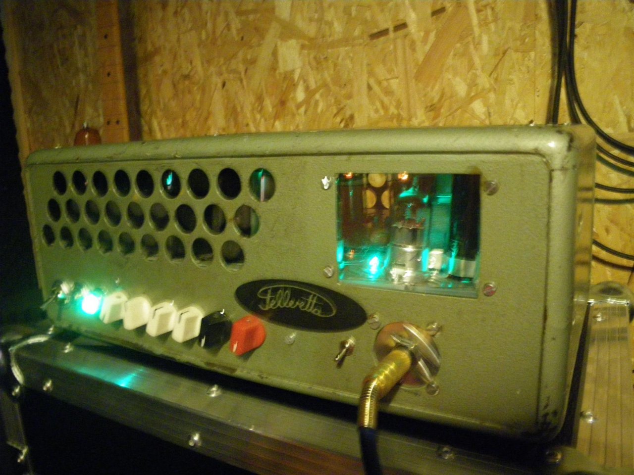

....und der wohnt jetzt bei mir :D
