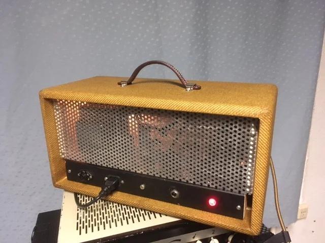

kennt irgendwer noch fbt's 250'er? das waren kleine vollröhren, meist als combo, teilweise mit tremolo. mit der richtigen box klingen die dinger nicht übel, auch laut geht mit ausreichend vorhandener membranfläche.
momentan bin ich dabei, das olle eisenschwein wieder spielbar zu basteln. der preampteil existiert bislang nur auf einem brett (deshalb weiß ich, dass die kiste noch zuckt) aber der schwere arsch feierte schonmal vorläufigen einzug:
img_3301-jpg.100571

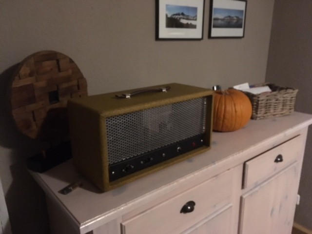

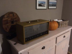

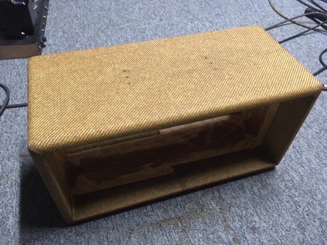

tolexen geht nach fast 20 jahren auch noch. nur auf neu steh ich nicht mehr. deshalb hab ich mal ala omas mantel gebeizt und lackiert:
img_3315-jpg.100572
in der kiste laufen im preamp und als phaseninverter ec83, in der gleichrichtung ez81, in der endstufe el84. mehr als 20 watt wird das ding an 8 ohm nicht machen. aber als übeamp macht er richtig spaß
Mehr als 16 W bekommst Du mit zwei EL84 nicht hin, ohne sie irgendwie zu vergewaltigen (sprich, die Anodenspannung hochzusetzen)

  • #328
hallo beate, klar hast du recht, hab gerade ins datenblatt geillert. bei gelegenheit mess ich mal, wie fbt das so ausgelegt hat.
viele grüße
Reaktionen: Ray Mahogany

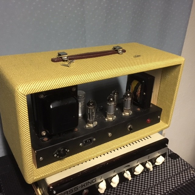

dieses we hatte ich tatsächlich fast 15 minuten zeit um an der kiste weiter zu schrauben. wenn das so weiter geht, spielt das ding nicht vor weihnachten :-(

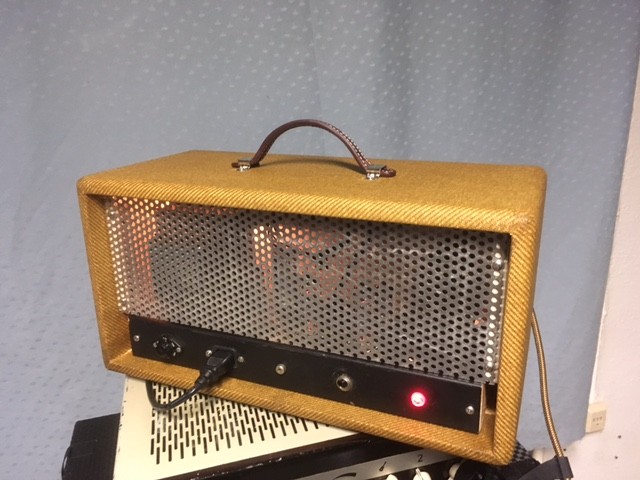

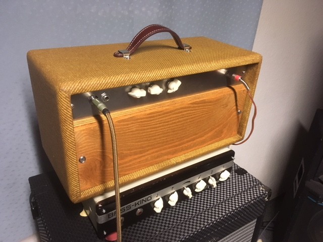

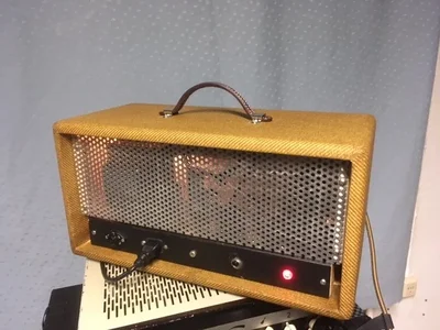

ach mist, letzte nacht hat es mich gepackt. gegen vier war das ding erstmal komplett und spielbereit:
img_3346-jpg.101620
img_3345-jpg.101621
demnächst gibt es noch eine neue ez81 (die olle klingelt), einen satz potis, eine zweite lampe an der front und wenn ich ganz gut drauf bin wird das brettchen getolext und meine burschen dürfen das frontblech beschriften. sonst ist es das erstmal.
momentan macht das ding ein leichtes netzbrummen (ich denke, die heizung haut da ein bisschen zum signal durch). meine anderen kisten säuseln aber in unserer bude auch etwas - vielleicht läßt sich da ja noch etwas optimieren.
