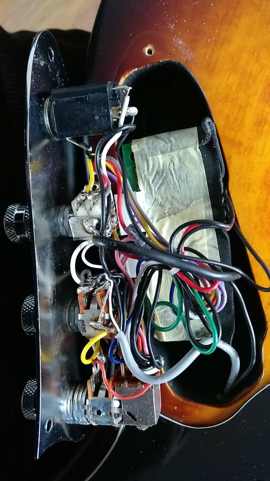

Bei meinem Neuzugang (gebraucht gekauft) ist es so, dass der Sound in mittelstellung zwischen Hals- und Stegpickup deutlich leiser ist als wenn ich nur Hals- oder nur stegpickup auswähle.
ist das normal? Ich kannte das bisher (z.b. beim Sire v7) nicht.

Ist das ein Balance Regler an einem passiv Bass?
Langsam, erstmal checken, was das Problem ist:
Wenn ein PU phasenverdreht drauf ist, wird der Ton nicht wirklich bzw. nicht nur leiser, sondern dünner/hohler/spitzer, halt viel weniger Bässe. Wenn das nicht der Fall ist, kannst Du trotzdem gerne einen PU umpolen, um Dir anzuhören, was ich meine. ;-)
Ansonsten kann es sein, daß da ein Künstler ein Vorbesitzer ein ungeeignetes Balancepoti eingebaut hat. In dem Fall mal checken, wie das von innen aussieht, und im Zweifel mal bei Sandberg fragen, was die da einbauen.
Ich hatte den Effekt auch schon.
Bei mir war bei diversen Bässen einfach das Balance- Poti hochohmiger geworden, entweder durch Verschmutzung oder Abnutzung. Hier hilft evtl. eine gute Portion Kontaktspray. Oft wird das Balance-Poti auch als zentraler Massepunkt verwendet, und wenn da jemand mit einem dicken Lötkolben endlos draufgehalten hat, dann kann sich auch mal was von der dünnen Widerstandsschicht verkrümeln.

Fürs Protokoll: Sandberg hat zeitnah auf meine E-Mail Anfrage geantwortet:
"ich vermute das der Fehler durch das Balancepoti verursacht wird.
versuch mal das Balancepoti mit Pressluft aus zu pusten, Ablagerungen durch Abnutzung könnte das Problem verursachen.
Du kannst für das Auspusten auch einen Ballpumpe verwenden.
Falls das Auspusten nicht hilft, kannst du das Sandberg EL00043 Balance Pott aus unserem Webshop als Ersatzteil verwenden."
