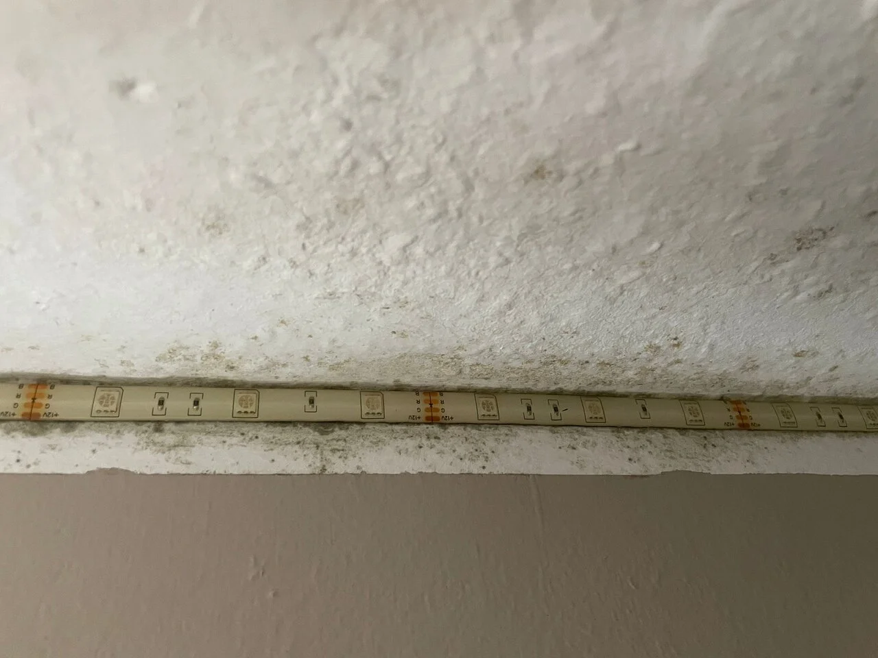

Schnelles Beispiel… bin aktuell nicht daheim

Mist, die LED muss ab. Ich sehe das hier so: Das Gummi des LED-Bands lässt die Wärme nicht durch bis an die Wand. Gleichzeitig saugt sich die Raufasertapete immer mehr voll, sie kann die Feuchtigkeit unter dem Kleber und dem Gummi nicht wieder an die Zimmerluft abgeben (denk an schrumpelige Haut unter einem nicht atmungsaktivem Pflaster). Sowas mag Schimmel gerne.
Vermutlich Grenzt die Zimmerdecke an eine Außenwand oder ein dauerhaft kühles Zimmer oben oder nebenan?
