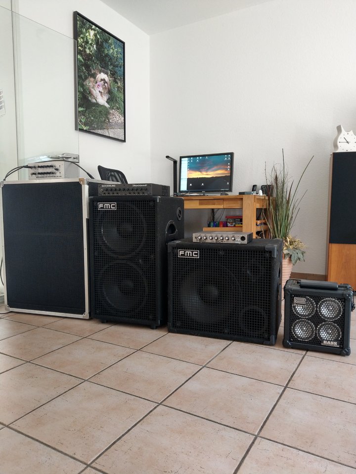

Von links nach rechts:
1. Ich fühle mich SUPER und trage Bassboxen normalerweise als Halskette
2. Ich brauche mehr Power für den Bass, denn ich selbst hab keine :nix:
3. Ich hab Rücken!!!
4. Ihr könnt mich alle mal :opa:
