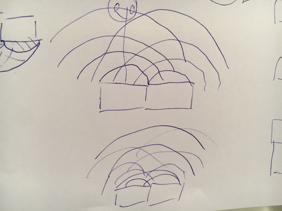

Mit einer zweiten 12er nutzt Du halt besser die Ampleistung (4 Ohm) bei gleichzeitiger Vergrößerung der Membranfläche und Senkung der unteren Grenzfrequenz des Gesamtsystems. […] In einem alten Fachblatt habe ich mal einen bildlichen (nicht physikalischen) Vergleich dazu gelesen: Nimm einen Teelöffel (1x12er) und fülle Ihn mit Zucker. Jetzt hast Du eine bestimmte Menge X auf dem Löffel. Nun nimmst Du einen zweiten Teelöffel (1x12er) Zucker und hast wieder deine Menge X. Also 2X insgesamt auf zwei getrennten Löffeln. (2 Stck. 12er voneinander getrennt aufgestellt) Wenn Du jetzt aber beide Löffel parallel hältst (2x12er übereinander) und die mit Zucker füllst, bekommst wesentlich mehr drauf als bei getrennten Löffeln, also 2X + Y = mehr Bums.
Hier die technischen Zeichnungen dazu:
Die Schallwellen von zwei Lautsprechern können als eine starke aufgefasst werden.
Links die Membranauslenkung eines 1000-Watt-Lautsprechers, rechts 2 x 500.
Verstanden habe ich nur einen Teil. Aber erfahren habe ich durch den direkten Vergleich etwas. Abgesehen davon, dass @fmm’s Box eine sehr gute Qualität hat, klingt es voller und wohltönender, wenn ich zwei Boxen bei 1/3 aufgedrehtem Masterregler mit einer Box bei 2/3 aufgedrehtem Master vergleiche.
dann komme ich nicht so dicht an die Grenzen des Amps, und es klingt sauberer. […] Ich erkläre mir mit Eurer Hilfe den Schalldruck an einer einzelnen Box mit 1000 Watt als sehr viel heftiger, während zwei Boxen mit weniger Watt weniger stark auslenken müssen und mit mehr Fläche mehr Luftmoleküle in Schwingung versetzen, aber die weniger heftig.
Zwei Boxen hören sich jedenfalls wirklich klarer und weicher an, als eine einzelne lauter aufgedrehte.

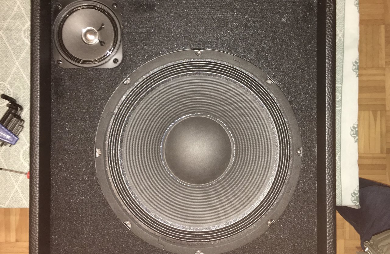

Nun schraube ich meine Eich Combo 1x12'' und 1x4'' auseinander, um herauszufinden, warum mir deren Klang doch etwas klirrend und unsauber vorkommt. Ist vielleicht irgendwas locker? 🤣
Den vorderen Deckel konnte ich herausnehmen, da er nur mit Klettverschlüssen befestigt war. So sahen die Lautsprecher von vorne aus, für mich kein Hinweis auf eine Ursache für das Klirren:

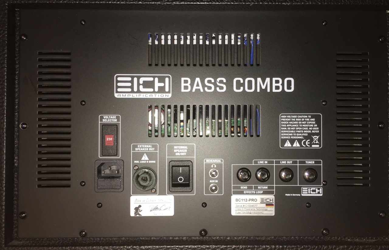

Auf der Rückseite habe ich 18 Schrauben gelöst und konnte den Deckel trotzdem nicht abheben. Bevor ich dann etwas kaputtmache, habe ich es erstmal gelassen, alle Schrauben wieder reingedreht. Im Internet gibt es (im Zeitalter von Youtube! ich bin empört!) keine Anleitung zum Öffnen einer Eich Combo:

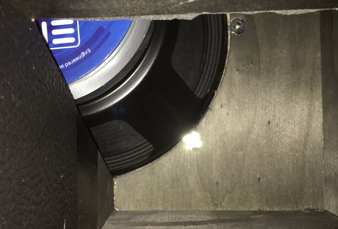

Man kann durch eine Öffnung von hinten einen Blick auf einen Teil des Lautsprechers werfen:

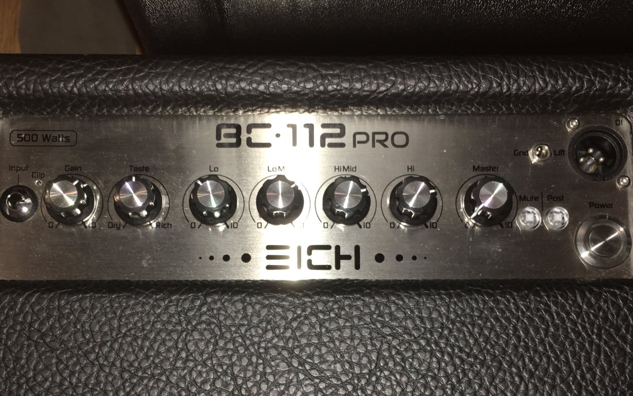

Man kommt ja nach allen möglichen Fehlersuchen zuletzt auch auf die Idee, ob es vielleicht an den eigenen Einstellungen liegen könnte. Habe ich das Gain zu weit aufgedreht? Ich mag gerne verstärkte Tiefmitten und recht weit aufgedrehte Höhen, kann es daran liegen?
