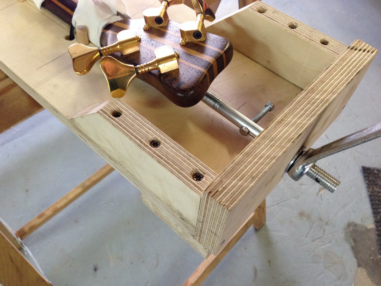

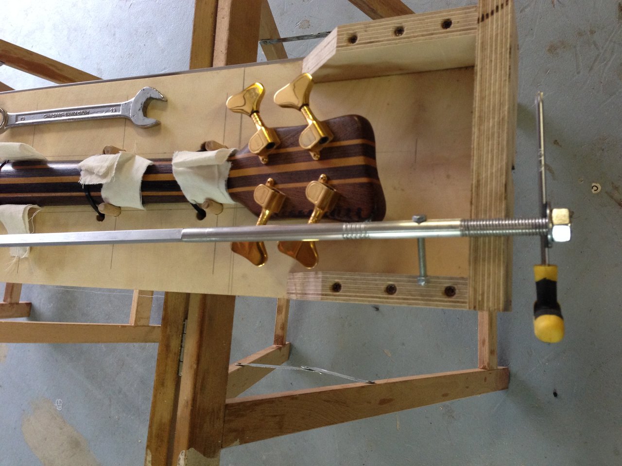

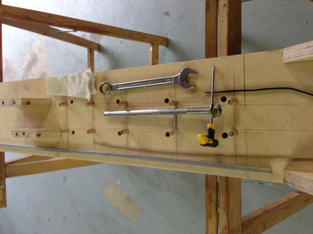

ich habe den Stab vor Jahren bei meinem Warwick ziehen müssen. Habe mir eine entsprechende Vorrichtung gebaut und das Teil gezogen. Ging gerade an Anfang sehr sehr, weil Warwick die Dinger mit Silikonschmiere einsetzt. Die Schmiere war aber nach den Jahren fest wie Fugendicht in der Badezimmerfuge. Anschliessend war es entsprechendes Gestocher mit wiederum selbstgebastelten Werkzeugen die Silikonreste aus dem Tunnel zu bekommen.
hat aber geklappt und ich hab seit Jahren einen neuen Stab drin und der lässt sich immernoch fein ziehen, weil ich ihn mit Keramikpaste eingesetzt habe.
Also das ist mit Hausmitteln machbar wenn man etwas Geschick und viel Zeit hat.
Reaktionen: bass´t scho, mlmyers, Bass@JMB und 5 andere
  • #37
Anhang anzeigen 607659Anhang anzeigen 607661
Es gab Mal ne Zeit da hat Warwick Stäbe eingesetzt, die man ziehen könnte.....die waren auch so gedacht, allerdings war das bei denen auch nötig
Mittlerweile bautWarwick andere Stäbe ein.
