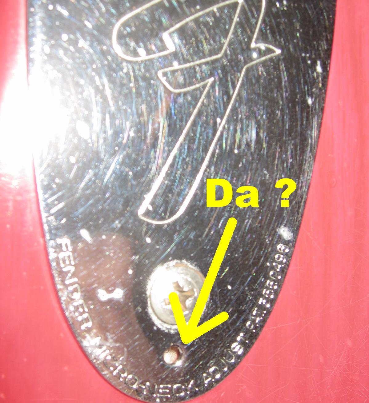

Bei allen alten Peavey ist eine Inbusschraube im Korpus eingearbeitet,
die gegen eine Metallplatte am Halsfuss drückt. Damit ist der Halswinkel einstellbar.
Bilder und Anleitung gibts als .pdf im Netz . . .
...ditte? jjj-aaaa-a-a - da steht auch was, seh ich grad :II... Zu meiner Entschuldigung sei angemorken, dass ich dieses feature bisher überhaupt nicht kannte, weder bei Axt noch beim Eierschneider ...und "tilt" kannt ich trotz LK nur vom Flipperautomaten :D
Trimmen und Micro-Tilt justieren
Unter Trimmen versteht man das Einstellen des Halswinkels im Verhältnis zum Korpus. Dies kann mit Hilfe von Distanzplättchen oder mittels einer Micro-Tilt Justage durchgeführt werden. Der Winkel muss beispielsweise justiert werden, wenn die Saiten relativ hoch liegen, aber die Saitenreiter nicht mehr tiefer eingestellt werden können. Mit einem Distanzplättchen oder der Micro-Tilt Justage lässt sich der Hals relativ zur Korpusoberfläche
zurückkippen, wodurch sich der Einstellbereich für die Saitenlage vergrößert.
Die Micro-Tilt Justage ist ein Feature mancher Fender® Bässe, das die gleiche Funktion wie ein Distanzplättchen erfüllt. Hierbei wird eine Inbusschraube in der Halsaussparung des Korpus gegen eine Druckplatte angezogen, die im unteren Halsende installiert ist. Vorteil derMicro-Tilt Justage ist, dass der Hals zur Winkelkorrektur nicht vom Korpus abgenommen werden muss.
Bei Bässen mitMicro-Tilt Justage und 3-fach verschraubter Halsplatte löst man zuerst die beiden oberen Halsmontageschrauben um eine halbe Drehung. Lösen Sie dann die Halsmontageschraube bei der Justage-Öffnung um mindestens 4 ganze Drehungen.
Ziehen Sie jetzt die Inbusschraube durch die Öffnung in der Halsplatte mit einem 1/8” Inbusschlüssel um etwa eine Vierteldrehung an. Ziehen Sie dieHalsschrauben nach beendeter Justage wieder fest.

Wenn die beiden oberen Schrauben nur um eine halbe Drehung gelöst werden, brauchen die Saiten nicht entspannt zu werden. Da wird Dir nichts um die Ohren fliegen. So kannst Du auch sofort das Ergebnis der Justage in Bezug auf die Saitenlage sehen.
Übrigens gibt es auch 4-Punkt-Verschraubungen mit Micro-Tilt Justage. Meine Telecaster (Gitarre) von 2001 hat das z.B.
Bevor wieder die Diskussion aufkommt, von wegen Luftspalt, etc.: Unterlegen von Distanzplättchen oder Benutzen der Micro-Tilt-Funktion führt nicht zu Klangverlusten. Bei Schraubverbindungen ist nicht die Größe der Kontaktfläche entscheidend, sondern die Festigkeit der Verbindung. Das wird durch die angezogenen Schrauben erreicht. Falls die Kontaktflächen von Hals und Korpustasche Unebenheiten aufweisen, kann ein Shim oder Micro-Tilt die Statik der Verbindung sogar verbessern.

und... den Inbus im Uhrzeigersinn drehen lässt den Hals nach hinten kippen, oder? -> flachere Saitenlage?
Nochmal gefragt ...zum Thema "shim" - die normalen shims bzw dieses MIcro-Tilt - beide lassen den hals doch nach hinten kippen, right?
