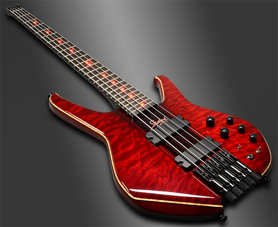

Und headless mit Wölkchen Ahorn in Rot wäre auch genau mein Beuteschema. ;-)

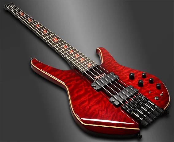

Ich bekomme jedes mal Speichelfluss, wenn ich den hier sehe.
