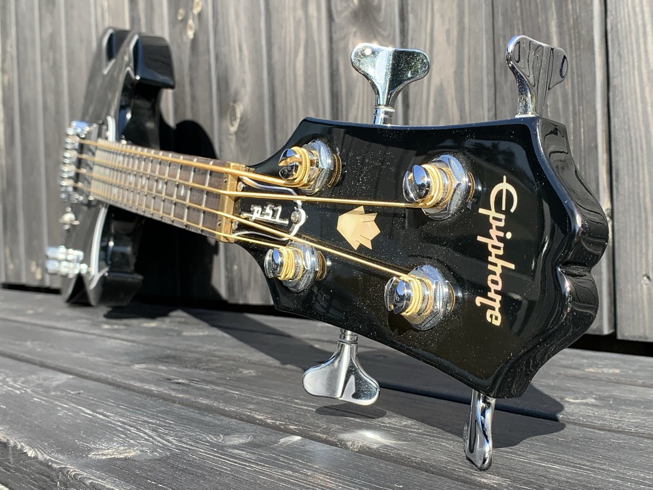

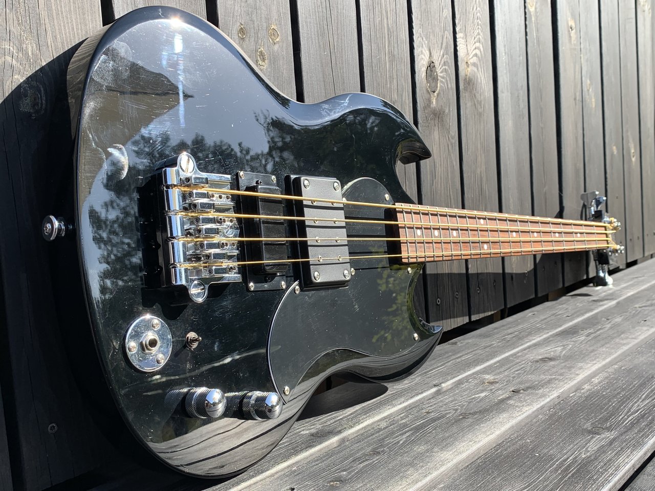

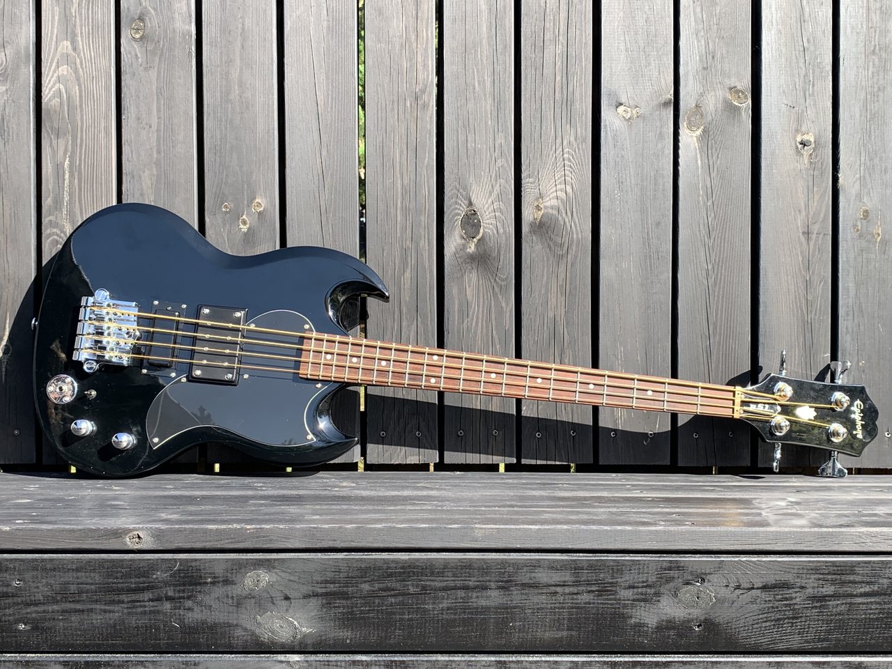

Moin zusammen,
es ist Urlaubszeit, und ich nutze die mal, um ein paar Fotos zu machen und mein Shorty-Bastelprojekt vorzustellen.
Grundlage ist ein Epiphone EB-0, und die Inspiration für den Umbau lieferte der EB-3 von Mike Watt. Infos z. B. hier: https://www.flyguitars.com/interviews/mikewatt3.php
Die Hauptmaßnahme war das Versetzen und der Austausch des Mudbuckers gegen den DiMarzio Model One. Er ist nun auf ungefähr 85 % der Mensurlänge platziert, ähnlich einem P-Bass. Das Versetzen alleine hat schon für ein ausgewogeneres Klangbild gesorgt. Dann ist noch ein Mini-Humbucker als Bridge-Pickup hinzu gekommen, um noch etwas variabler zu sein.
Bridge: Babicz FCH
Sattel: Warwick Just-A-Nut III 38,5 mm
Mechaniken: Schaller BM Light
Saiten: Optima Gold Strings 45 - 100
Neck-Pickup: DiMarzio Model One DP120, seriell und parallel schaltbar
Bridge-Pickup: Kent Armstrong Firebird Mini-Humbucker
Elektronik: Noll 2-Band TCM 2 B 2005
Reaktionen: Hicetea, liquid87, jogurt und 9 andere

Moin zusammen,
Bridge: Babicz FCH
