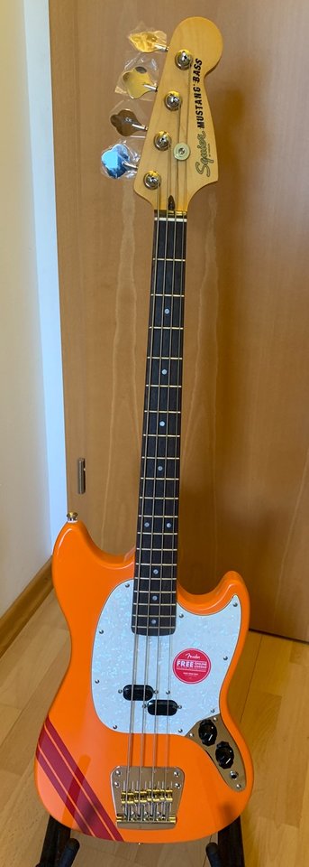

Bei mir kam ein Pony ins Haus gehoppelt und ich muss sagen, ich bin leider gar nicht so geflasht.
Das Griffbrett ist recht schmutzig, aber dafür recht schwarz. Lack ist ok, Einstellung war Katastrophe, habe ich jetzt mal grob gemacht, mit Shim geht da noch mehr.
Habe derzeit noch die Originalsaiten drauf. Der Klang der Leersaiten ist ziemlich Piano-like mit vielen Obertönen, eigentlich geil. Und ich konnte keinen Deadspot auf der G-Saite finden.
Aber, leider ist die E-Saite gegriffen sowas von tot und sustain-arm, dass es einem die Schuhe auszieht. Würde ich nur A-D-G-Saite spielen, perfekt. So aber ist die Rücksendung schon in greifbarer Nähe.
Frage: Hat das auch schonmal jemand gehabt und könnten neue Saiten da helfen?
Liest sich für mich so, als ob ein anstädiges Setup und richtige Saitenführung (richtig geknickt, nicht in sich verdreht, genug Druck am Sattel) da Abhilfe schaffen können. Denke nicht, dass das Problem am Bass liegt.
Reaktionen: bassero, Jajaja und BassZwerg
  • #2.728
Sehe ich auch so.
Bei mir waren die A Saite tot, das Setup quasi nicht vorhanden, wie bei jedem Bass, den man im Shop bestellt.
Setup ist so eine individuelle Kiste, da bringt auch ein voreingestelltes Setup nicht viel.
Fazit: Frische Saiten drauf, die Pickuphöhe korrigiert und das Ding ist keinen deut besser als ein Vintera.

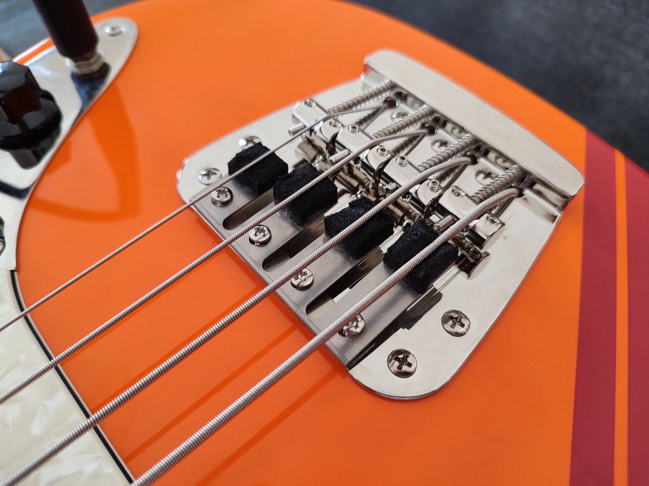

Schon sehr geil, wobei ich noch mit Moosgummi Arten experimentiere
Reaktionen: seppblind und matteagle
  • #2.732
Hmm, sind schon statisch solche Dämpfungsgummis.
Ich nutze dazu die Spielhand oder auch den Handballen der Zupfhand. Da ist dynamisch angepasstes Spiel möglich.
  • #2.734
Das Thema hatten wir doch schon.
Funfact: Ich auch - aber hier geht es um einen authentischen Look/Sound.

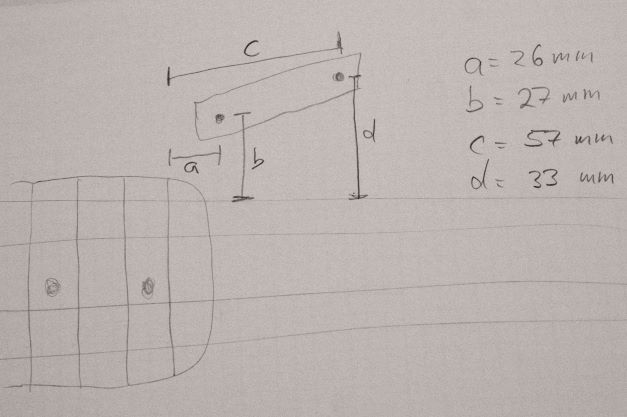

Frage: Hat jemand eine Angabe für die exakte Tugbar Position?
