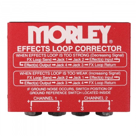

Müsste nicht zb sowas hier Abhilfe schaffen? Morley effect loop corrector

so ganz verstehe ich dich nicht. Der Hartke ist einer der neutralsten Amps die ich je hatte. Wenn du einfach den normalen Input benutzt, dann ist doch alles gut? Wenn Du aber deinen Weg gehen willst, schleife einen Art Tube MP Mikrofon Preamp dazwischen und schon funzt es über den Effektweg. Allerdings ist das nichts anderes als würdest du den Preamp des Hartke benutzen.
