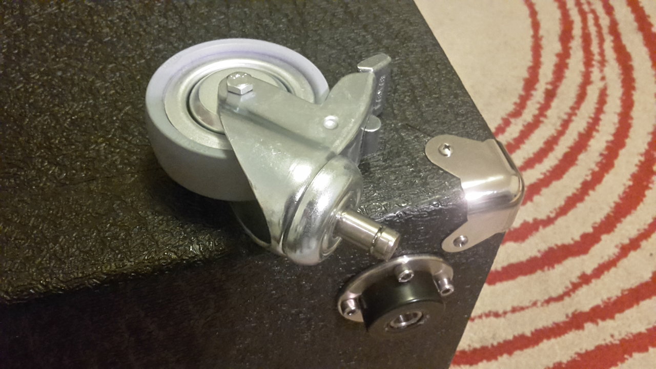

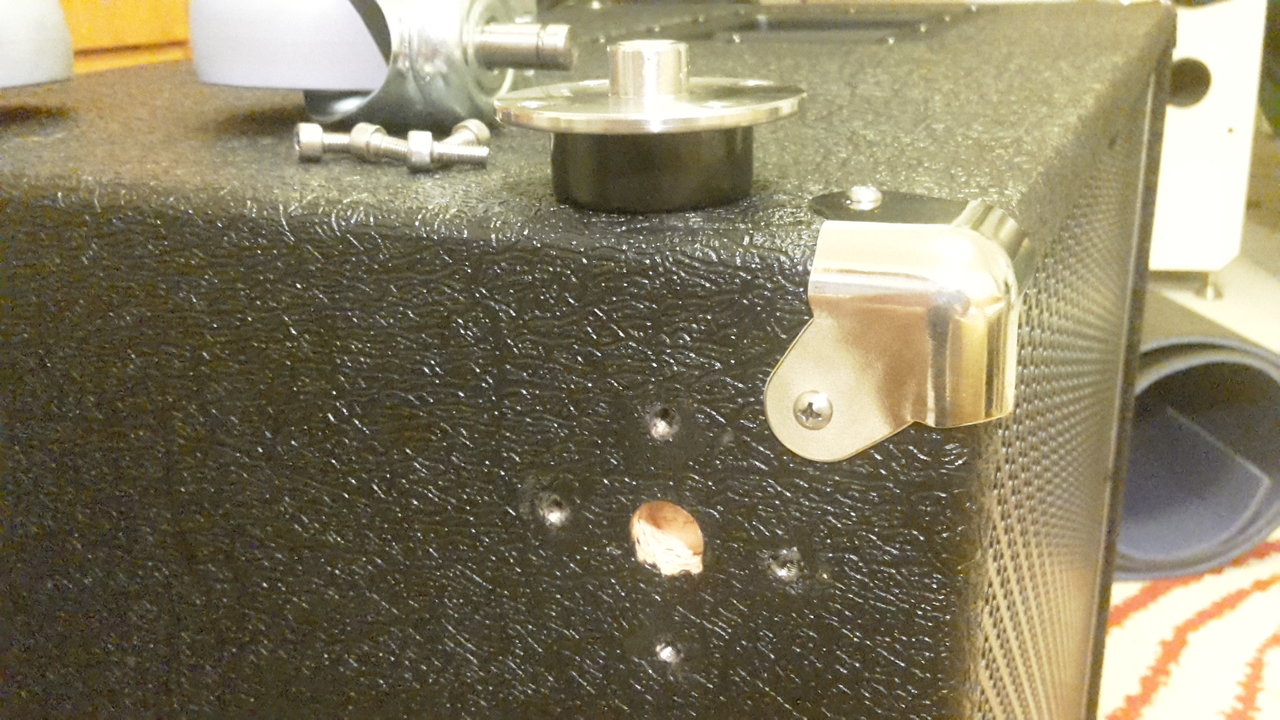

  • #60
So, hab dann mal meine 4x10er SAD Box raus gekramt :D. Da ich gerne modifiziere :o) habe ich die Steckrollenbefestigung selbst gefertigt! Den Aufnahmeflansch aus VA-Material gedreht, die Aufnahmebohrung für die Steckrolle zeigt nach außen somit entfällt die Durchgangsbohrung in der Boxenwand, lediglich eine 10mm Tiefe Sacklochbohrung um auch den Flansch zusätzlich zu fixieren! 4 Gewindeinsätze für Metrische Schrauben, Gummifüße aufgebohrt und auf den Außendurchmesser der Aufnahmebohrung gepresst! Dann noch 75mm Industrierollen bestellt, Steckbolzen mit Nut für Federring gedreht und am Befestigungselement punktgeschweißt. Jetzt nur noch Rollen für Schreibtischstühle bestellt um an die Federringe ran zu kommen. Fertig! :D:bier::o)
P.S.: Die Zylinderkopfschrauben werde ich noch gegen Linsenkopf tauschen! :rolleyes:
