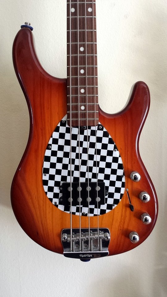

Show muss sein. Bei mir sind's die Pickguards:
Muss sein.
wurde schon richtig erkannt
Weil es geil aussieht in dem grünen Monster? ;-)
Genau! Ich hatte ihm mal sooo schöne Kappen geschickt. :D
die cremefarbenen mit mojo sind immer noch fest im squier verankert, wunderschön umrahmt
