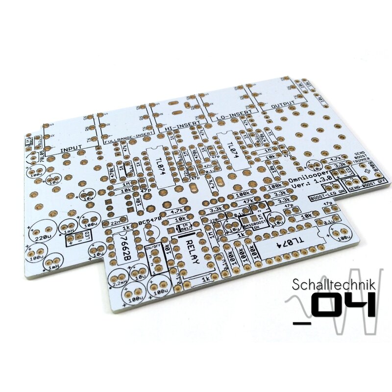

Darf ich hier mal weitermachen: nach den ersten etwas ernsthafteren Aufnahmeversuchen über den DI-out meines Amps bin ich mit meinem Overdrive nicht mehr zufrieden (Behringer BOD-400 hinter einem EBS Multicomp). Das Problem ist der tiefe Bassbereich. Den hätte ich gerne unbeeinflusst, mit Übergang irgendwo im tieferen Gitarren-Band. Also clean in den Tiefbässen und angecruncht in den höheren Lagen. Nicht wie beim BOD400 und beim Boss-Vorbild, indem ja das cleane Signal fullrange dem verzerrten Signal hinzugemischt wird. (ich will einen klaren Bassound mit angezerrten Akkorden auf dem Bass VI kombinieren, ohne das Ding auf Stereo umbauen zu müssen.
Gibt es irgendwelche Kistchen, die sowas können? Für Rentenniveau-Geschädigte idealerweise im unteren Preisbereich ?

Oder der KMA Tyler, der kann das auch gut. Als ich meinen gekauft habe war der Omnilooper leider nicht verfügbar :weep:
Oder das EBS Multidrive, das lässt alles bis 250 Hz durch und zerrt erst danach.

  • #34
Möchte noch den Woodruff erwähnen. Der hat zwei Zerrkanäle und man kann stufenlos die Crossover Frequenz anpassen. Low Channel bleibt clean, High Channel dann wet. Und statt einen der internen Drive Channels zu nutzen, kann man mit dem mitgelieferten Kabel jedes beliebige Pedal in den High Channel einschleifen. So nutze ich z.B. das Jive für die höheren Frequenzen als Low GAIN OD und den Wild Kanal des Woodruffs als Fuzz.

Leider gibt's sowas nur in kompliziert. KMA Tyler, Omnilooper als Frequenzsplitter oder alternativ FF Audio Woodruff. Der kann das von Haus aus.
Omnilooper ist da mit unter 100€ noch die günstigste Variante

Ein klares +1 für den Omnilooper. Viele Pedale kommen und gehen bei mir, der Omnilooper bleibt :)
Ich hatte dasselbe/ähnliche Problem, dass auch Beate anspricht: Ich wollte meinem eigentlich "fertigen" Basssignal ab und an etwas mehr Crunch verleihen, aber bitte ohne das die Basis verändert wird.
Mit dem Omnilooper geht das und man kann beliebig viele Verzerre austesten, auch die Gitarren-Fraktion kann man super einbinden.
Ich hab allerhand Overdrives und Verzerrer ausprobiert, momentan habe Ich einen Klon Clone im High-Pfad, der Low-Cut steht ca bei 220Hz. Aber 100%ig zufrieden bin ich immer noch nicht :)
@beate: Vorschlag: bau Dir den Omnilopper und binde erstmal den vorhandenen Verzerren ein (falls das nicht gefällt gibt es ja unendlich viele weitere Kandidaten, manche auf Lochraster schnell und kostengünstig aufgebaut).
