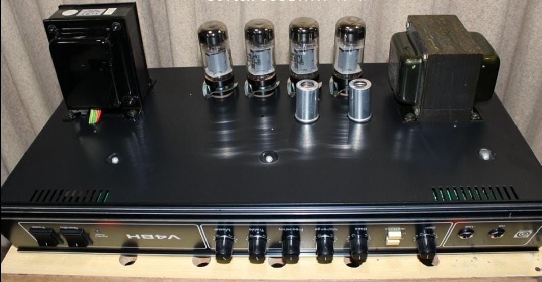

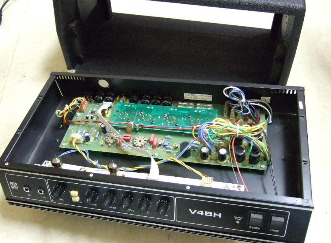

Es gibt verschiedene Ausführungen.
Der V4B hat insgesamt 5 Vorstufen- und 4 Endstufenröhren:
2x 12AX7 für die beiden Eingangsstufen, dann eine Dreifach-Röhre (!) 6K11, danach Treiber und PI mit 12DW7 und 12AU7. Das sind insgesamt 11 Röhrenstufen vor den Endröhren. Wäre die Dreifach-Röhre 6K11 mit zwei konventionellen Röhren aufgebaut, wären es sogar insgesamt 6 Röhren vor den Endröhren.
Der V4BH ist etwas einfacher aufgebaut und hat insgesamt 4 Röhren mit insgesamt 8 Röhrenstufen vor den Endröhren, die 6K11 entfällt. Als Besonderheit sind die Treiberröhren/PI vor den Endröhren offensichtlich nicht von aussen zugänglich, habe ich so noch nicht gesehen.

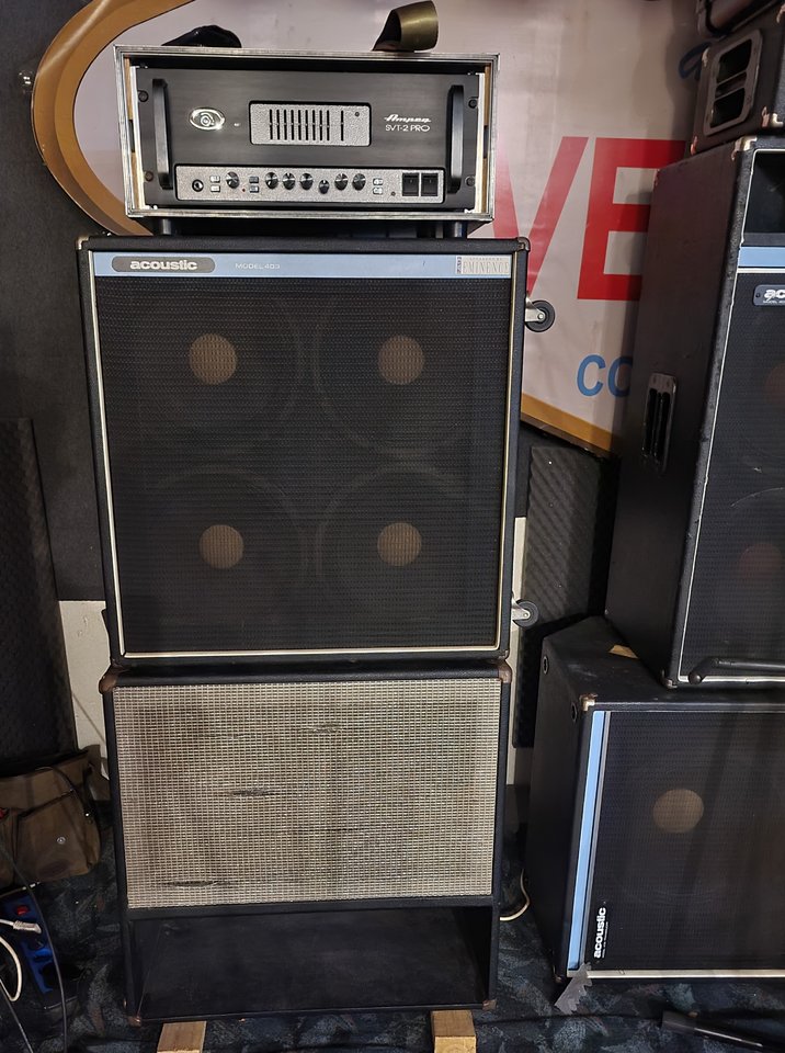

Es ist echt verrückt!!!
Am Sonntag hatten wir ja ein Mini Basstreffen, wo ich den SVT-2PRO nochmal vorgeführt habe.
Diese böse Verzerrung kam aus der Vorstufe und meiner ungeschickten Einstellung mit meinen 10 linken Daumen......
Durch ausgiebigen Souncheck ist der Ton nun endlich so, wie er sein soll.
Die Kombi mit der MM und Acoustic Box ist der Brüller!!!!
Sitze gerade mit meinem 68er Telebass davor und komme aus dem Staunen nicht mehr raus.
Es klingt so, wie es sein soll.
Der Amp bleibt. 🥰🥰🥰

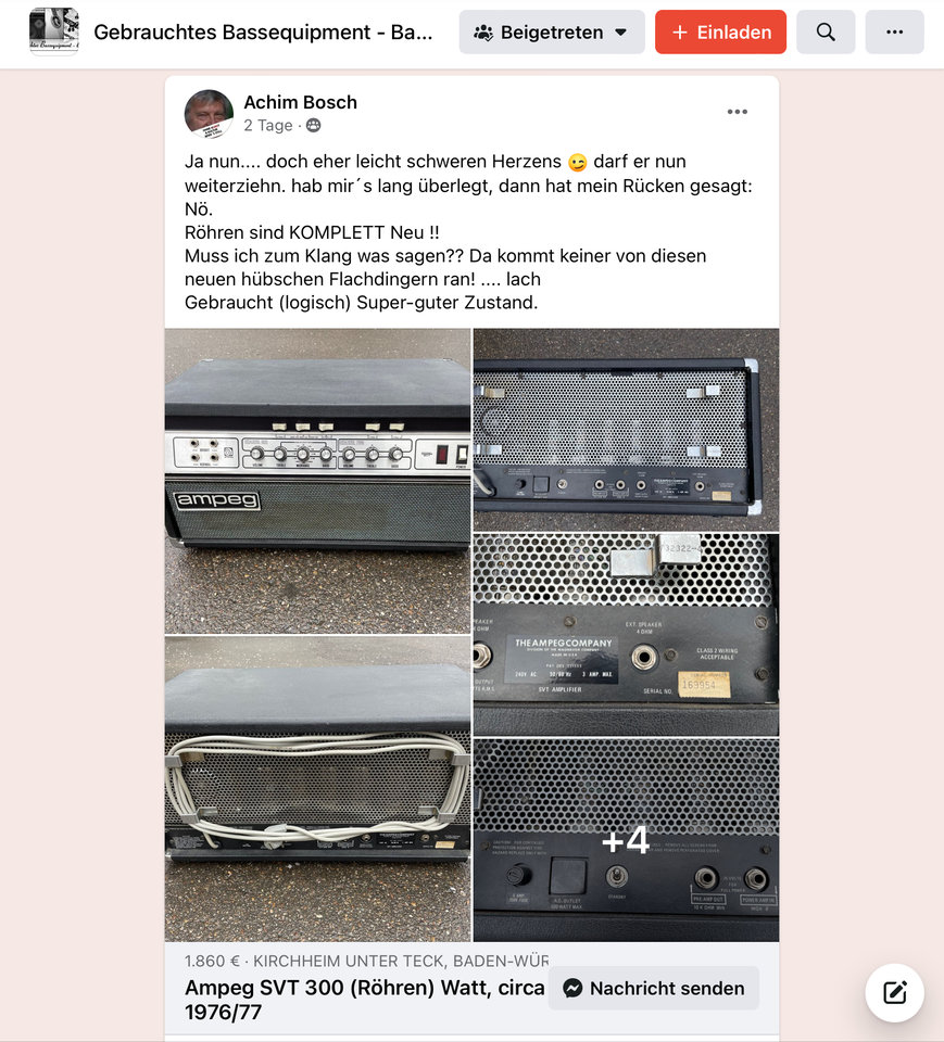

Gutes Angebot in Bayern. Baden-Württemberg! (Danke @xroads :bier:)
Reaktionen: BergiaBurns
  • #2.655
Und komplett mit neuen Röhren versehen… das kostet locker mal 500-600 € + Einbau falls man es nicht selber macht.
Reaktionen: E-A-D-G und BergiaBurns
