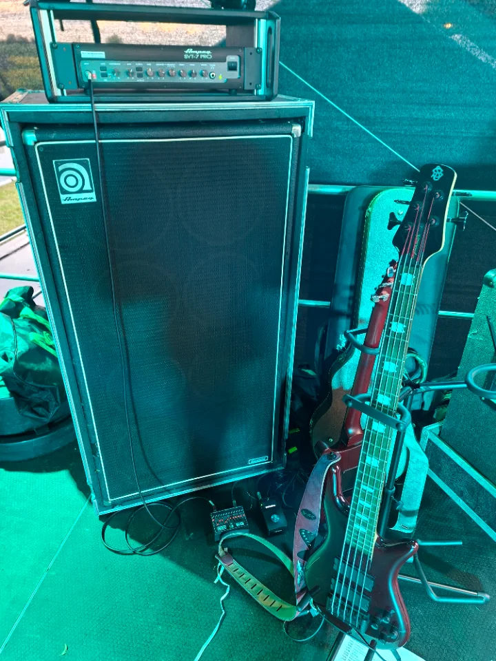

Gestern wurde nochmal ein baugleicher Amp wie am ersten Mai gestellt! Mörder!😊
Das Ding "röhrte" und drückte ganz gut auch wenn gar keine Tuben drin sind? 🤔 Wenn ich nicht eh' schon so viel Zeuch hätt ... . 🍺
Schade, dass der SVT7 so einen schlechten Ruf als Defekt-Magnet hat. Klingen tut er wohl ziemlich gut. (Hab' aber selber noch nie einen gespielt.)
Jo nach 2 Einsätzen auf mittelgrosser aber lauter (Rackn Roll!) Bühne. Beide male Open Air.😊 Kann ich sagen 🐷 goil das Teil! Kesselt gut, schöne reserven, ausreichend Druck! Röhrt schön wuchtig wies beim Rockn Roll sein soll! Der letzte kam von Blue Lines in Ffm. Dort könnt mer ja mal fragen wie die Ausfallquote ist!? 🍻 Dank scheen!
