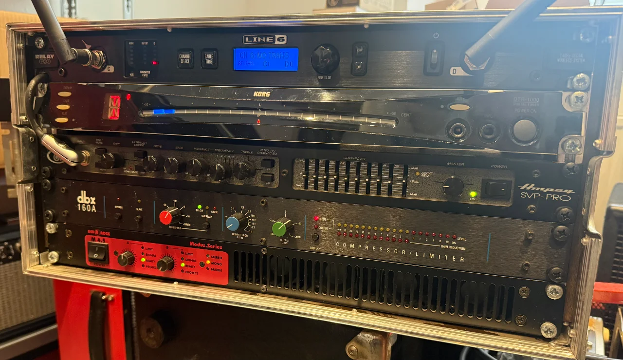

Ich habe zwei Cases 5HE, in einem ist jetzt ein Eden WT800C mit eingeschliffenem DBX 160A, ein Racktuner und ein Line6 G90. Klingt super und hat bei 2x 500W an 2 Ohm und ca. 900W gebrückt (knapp 😳) genug Power.
Im zweiten Case hatte ich einen Eden Navigator an einer Redrock Modus 4.5, dazu ebenfalls Racktuner und Line6 G90.
2x Eden macht ja kaum Sinn, deshalb habe ich den Navigator (dessen Ausgangsstufe nach dem Master etwas crackelt) gegen eine Ampeg* SVP Pro mit eingeschliffenem DBX 160A getauscht:
Funktioniert alles gut, habe aber nur leise antesten können, jetzt kommt das Teil in den Üraum.
Edit: Die Modus 4.5 ist schon ein krasses Teil für die Grösse und bringt brachiale Power. Gebrückt viiieel zu viel.
Reaktionen: tommy91957, jensenmann und Crims0

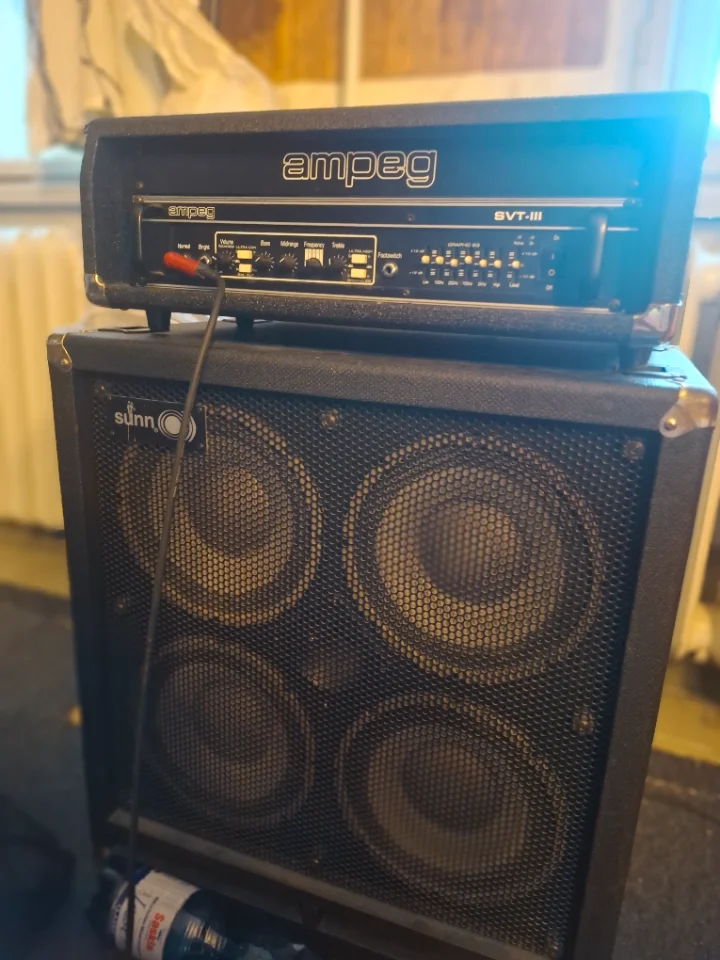

Ich hätte nun nochmal auf meine Frage vom Anfang verwiesen. Ich habe mir jetzt noch ein Multieffekt von Ibanez* aus den 90ern geschossen und da an dem Equalizer die Bässe und Mitten schönhochgedreht. Nun klingt das schön Fett aber am SVT 3 leuchtet der Limiter nun durchgängig und macht ein schlechtes Gewissen. Kann ich den jetzt einfach ausschalten oder wäre das schlecht für das Topteil? ^^ Danke
  • #4.527
:patpat:
Kleb einfach was drüber, damit man's nicht so sieht.
Naja, durchgängig ist natürlich schon heftig - vielleicht doch lieber wo was runterregeln? Gain am Amp?

  • #4.529
der hat ja einen festen Gain ohne regler und das Mastervolumen steht bei 10 Uhr. Keine Ahnung was die Bude hat aber die jammert mir ganz schön die Ohren voll.^^
Wenn du den Limiter per Ziehen des Vol reglers ausmachst, wirst du schon hören, wie der Amp reagiert, entweder er "atmet" deutlich hörbar, oder es passt.
Es kann aber auch sein, dass die Settings gegeneinander arbeiten.
Hast den Ultra Low drin, den EQ an, den EQ geboostet, den Low Regler etwas runter gezogen um IMMENS Leistung zu sparen? - Mach ml ein Foto von den Settings am Amp
Reaktionen: olikay90 und Funbasser

  • #4.532
Der Limiter im SVT 3 nonpro soll verhindern, dass die Endstufe clippt.
Eine clippende Endstufe kann, muss aber nicht, einen Lautsprecher beschädigen. Dies geschieht vor allem bei rechteckigen Signalen. Dazu gibt es hier viele Threads von Menschen, die das technisch besser beschreiben können.
Beim Nonpro kommen 3 Dinge zusammen:
1. die fixe Einstellung des Gains, sodass man mit einem Boost arbeiten kann/muss um die Röhrenvorstufe zum komprimieren zu bekommen.
2. diese geht dann in eine Transistorendstufe, welche mit einem Limiter ausgestattet ist, der früh greift. Wenn man also einen hohen Pegel in die Vorstufe jagt, reagiert der Limiter auch früh. Man kann also auch sagen, dass er gut schützt. Es greift aber in Dynamik und Lautstärkeempfinden ein.
3. die Tatsache, dass man einen Limiter nicht unbedingt benutzen muss, nur weil er da ist.
Der Ruf des Nonpro als gut-klingender aber zu leiser Verstärker ist also leicht erklärt.
Ob dein Verstärker oder deine Box angestrengt klingen, verzerren oder thermisch überlastet sind, kannst du besser vor Ort einschätzen als ich von hier.
Ich betreibe meinen Verstärker an einer 4x10 mit leistungsfähigen b&c Lautsprechern. Die Box packt 1200 Watt an 8 Ohm. Ich ziehe den Limiter und benutze mein Hirn.
Das, was ich unter Ampeg* Sound verstehe, erzeuge ich mit der angeblasenen Vorstufe.
Reaktionen: uncool sam

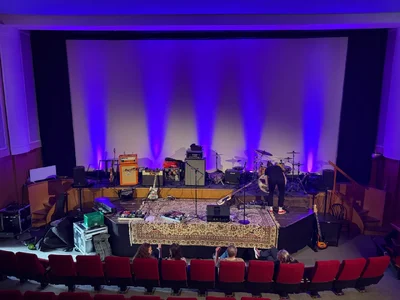

  • #4.535
Da mach ich mit: svt2pro am 2. Mai und tatsächlich only stage volume - das erste mal, dass ich das rig vollständig ohne PA gespielt habe.
Reaktionen: goldbass, Bassbernd99, Cochise und 2 andere

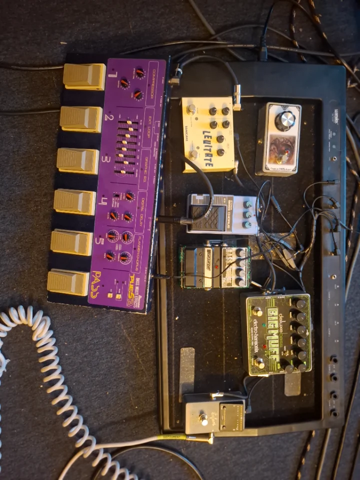

  • #4.538
Das wäre mein setup! ^^
Reaktionen: Crims0, Maybe3596, Cochise und 2 andere
