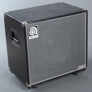

Ich stelle immer mehr fest dass ich meine B-Series 1x15 nicht hätte verkaufen sollen.... falls ihr wisst wo eine rumsteht... oder auch zwei...
