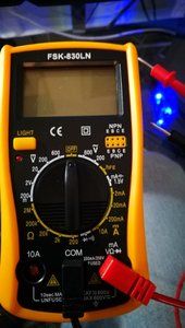

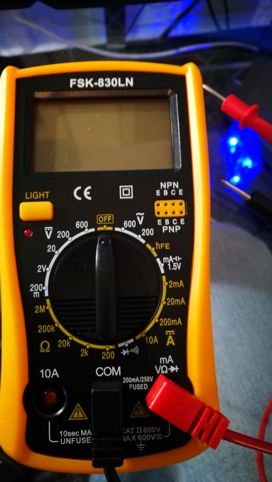

Dank Dir schonmal. Seh iich das richtig dass ich bei Mesen kenesfalls mit die seitenteile zusammen mit dem drähten an den Betonwiderständen berühren darf weil es sonst nen Kurzen gibt? Und kann ich eigentlich überhaupt mein komisches Messgerät nehmen und auf was stell ich das?
  • #1.434
  • #1.435
Korrekt, das solltest du vermeiden.
Es gibt auch Strippen mit Krokoklemmen. Das würde dir die Arbeit erleichern.
Das Messgerät stellst du auf Gleichspannung 200mV.
Reaktionen: cellkirk74
