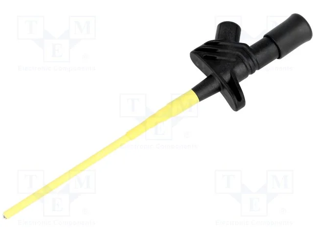

Korrekt, das solltest du vermeiden.
Es gibt auch Strippen mit Krokoklemmen. Das würde dir die Arbeit erleichern.
Das Messgerät stellst du auf Gleichspannung 200mV.
ich bevorzuge sowas, wenn es darumgeht gut isoliert in irgenwelchen Schaltungen zu Messen
