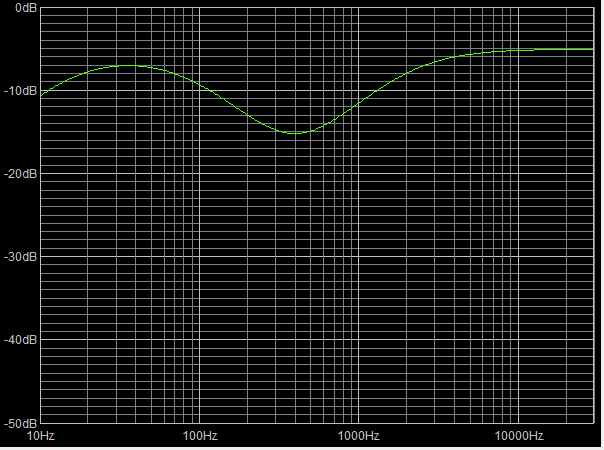

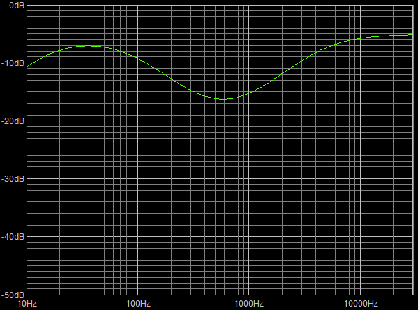

EQ:
Ein kleiner Kondensator macht da schon ne Menge aus (+ 3 bis 4dB bei 1kHz)
=> Das Mittenloch verschiebt sich im Frequenzgang/Spektrum nach unten, die Mittenfrequenz liegt so (alle Regler auf 50%) nun bei 400Hz, nicht mehr bei 600Hz.
Man bekommt also deutlich mehr Biss/Attack
Stock (links)

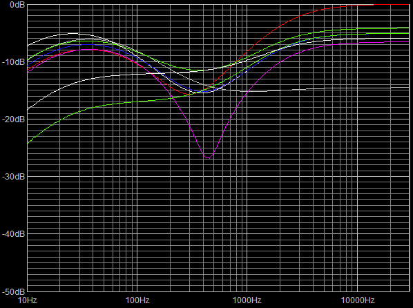

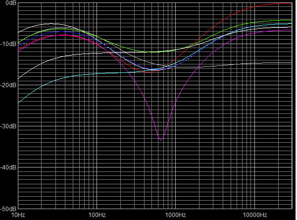

Hier noch der EQ-Sweep (Stock, links)

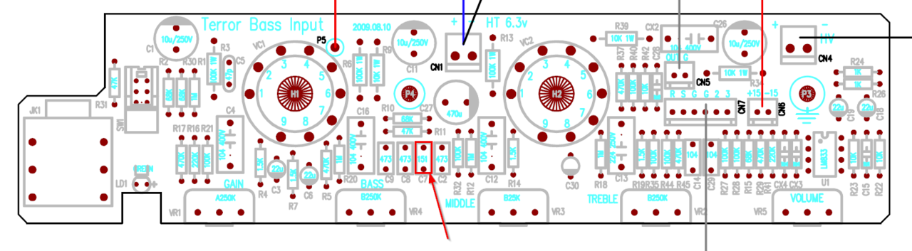

ACHTUNG: Nur an dem Teil arbeiten, wenn die Kiste spannungsfrei ist! Im Zweifel einen Fachmann ranlassen.
Flobert-MOD:
150pF parallel zu C7.
