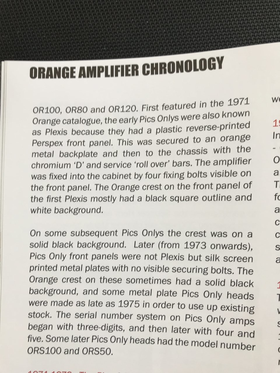

Edith korrigiert mich! 1975 ist durchaus möglich. Hiersteht es:

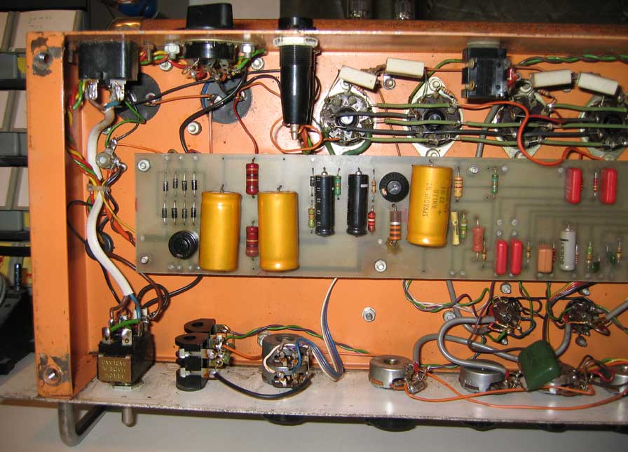

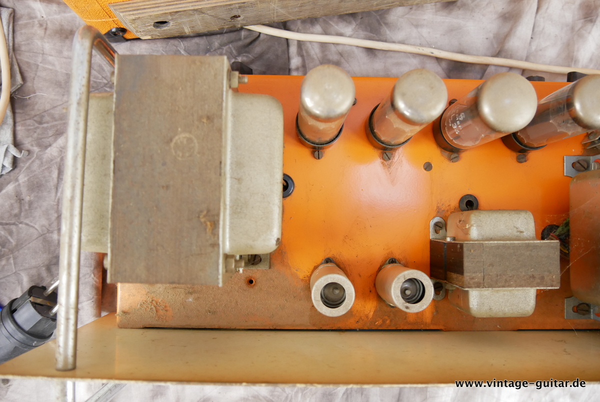

Der OR 120 hat in der „finalen“ Version ab 1973 fünfstellige eingestanzte Seriennummern und die bekannte Graphik+Text-Frontblende. Ab 1973 kann man eigentlich auch erst von echter Serienfertigung sprechen. Davor war das teilweise recht wild. Ab '73 hat er auch die beiden Vorstufenröhren quer angeordnet. Also nebeneinander wenn man von vorne/oben draufschaut. Die Röhrensockel sind am Gehäuse befestigt.
Ausserdem hat er eine relativ lange, fast über die ganze Breite des Amps verlaufende schmale Platine.

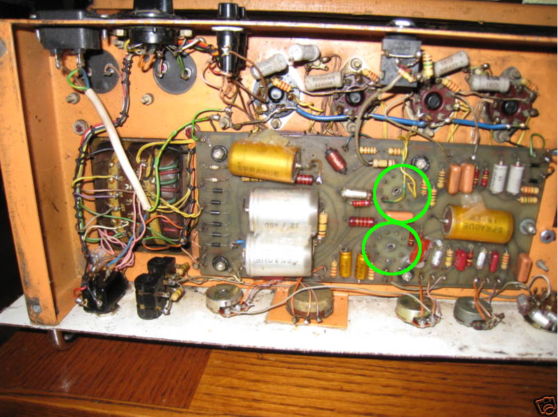

Der Graphik/ Pics only hat entweder dreistellige, handgeschriebene Seriennummern oder später Sechsstellige, also 120xxx. Bis dahin hat er auch die "alte" Schaltung. Bei der sind die beiden Vorstufenröhren längs angeordnet, wenn man von vorne draufschaut. Ausserdem sitzen die Röhrensockel wie beim AD auf einer breiten, kürzeren Platine. - Ja, sowas hat Orange schon in den frühen Siebzigern gemacht. :D

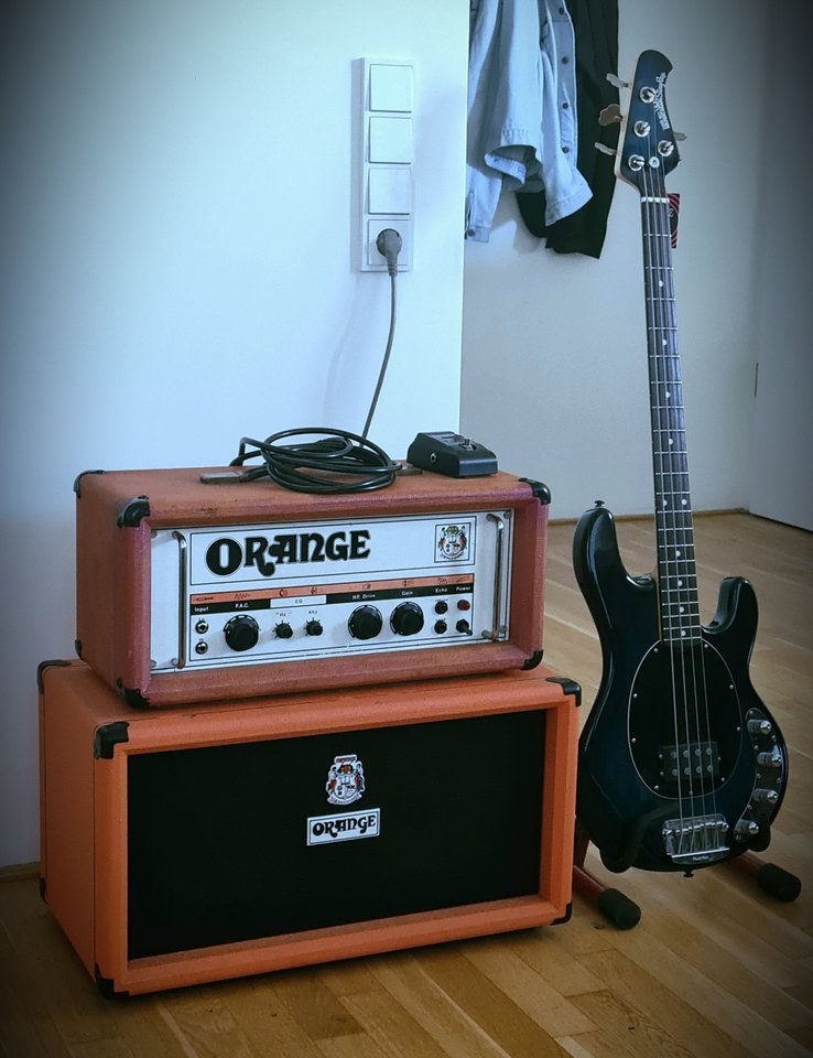

@Horst Sergio Mit der 210er darunter macht der sich aber auch sehr schick! 👍🏼

Also es klingt hervorragend. Die 2x10er klingt auch mit den 15er Boogies sehr gut. Aber langfristig werde ich die wohl wieder gegen eine Git. box tauschen. Diese beige Bespannung finde ich irgendwie stimmiger als die schwarze und dann eine 2x12 mit Vintage Speakern. Aber dss hat erstmal Zeit. :-) :popcorn:
