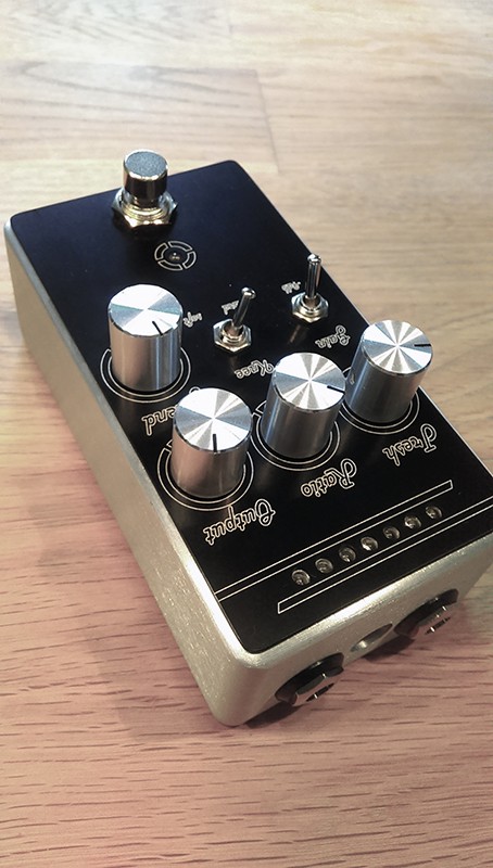

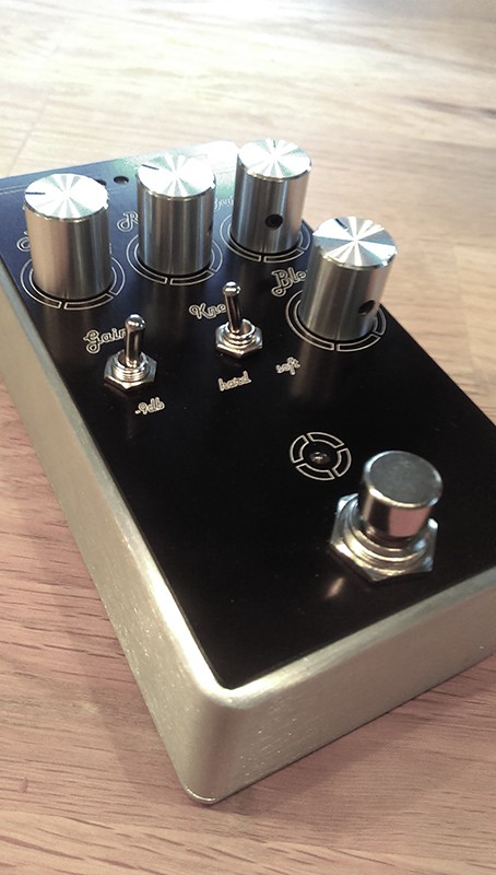

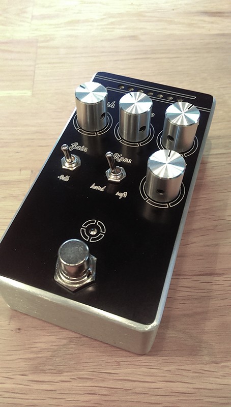

Auch ich habe es geschafft.
An dieser Stelle, einen Herzlichen Dank an Lazarus für den tollen Bausatz und die grosse Hilfsbereitschaft seinerseits.
Einzig mit dem Namen Pumpernickel konnte ich mich nicht anfreunden. Deshalb hab ich meiner "schlicht" gehalten.
Doch seht selbst:
Mein MXR kann dagegen einpacken. Klanglich TOP!!!

Wiedermal - hammer gute Umsetztung.:great:
Was für LEDs hast du verwendet? Hast du meinen Kommentar in der Anleitung (Punkt:"Bauteile") beachtet?
  • #532
Die hellen von musikding, ja hab ich wegen den volt meinst du oder?
Momentan hab ich meine eigene showbeleuchtung, da kommen wshrscheindlich noch mattgeschliffene plexiblenden rein dann sollte es passen
  • #533
Genau! Blau, Lila, Rot geht zum Beispiel wegen der größeren Durchlasspannung nicht.
  • #534
Deshalb hab ich grün gelb rot. Gerade das Grün ist Geil, da war ich schon beim Growling kizzle überrascht, musste ich einfach wiederhaben 8D
