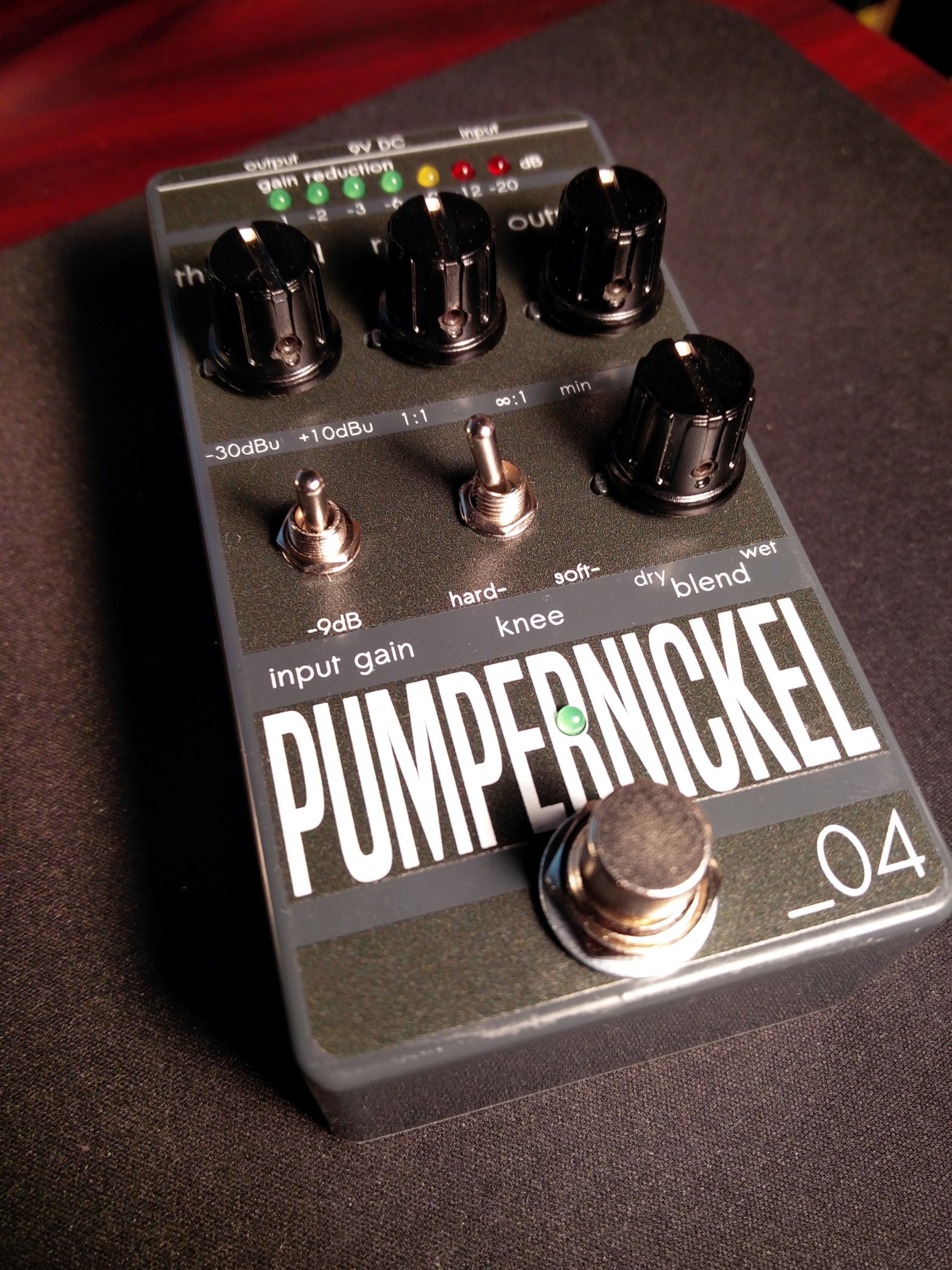

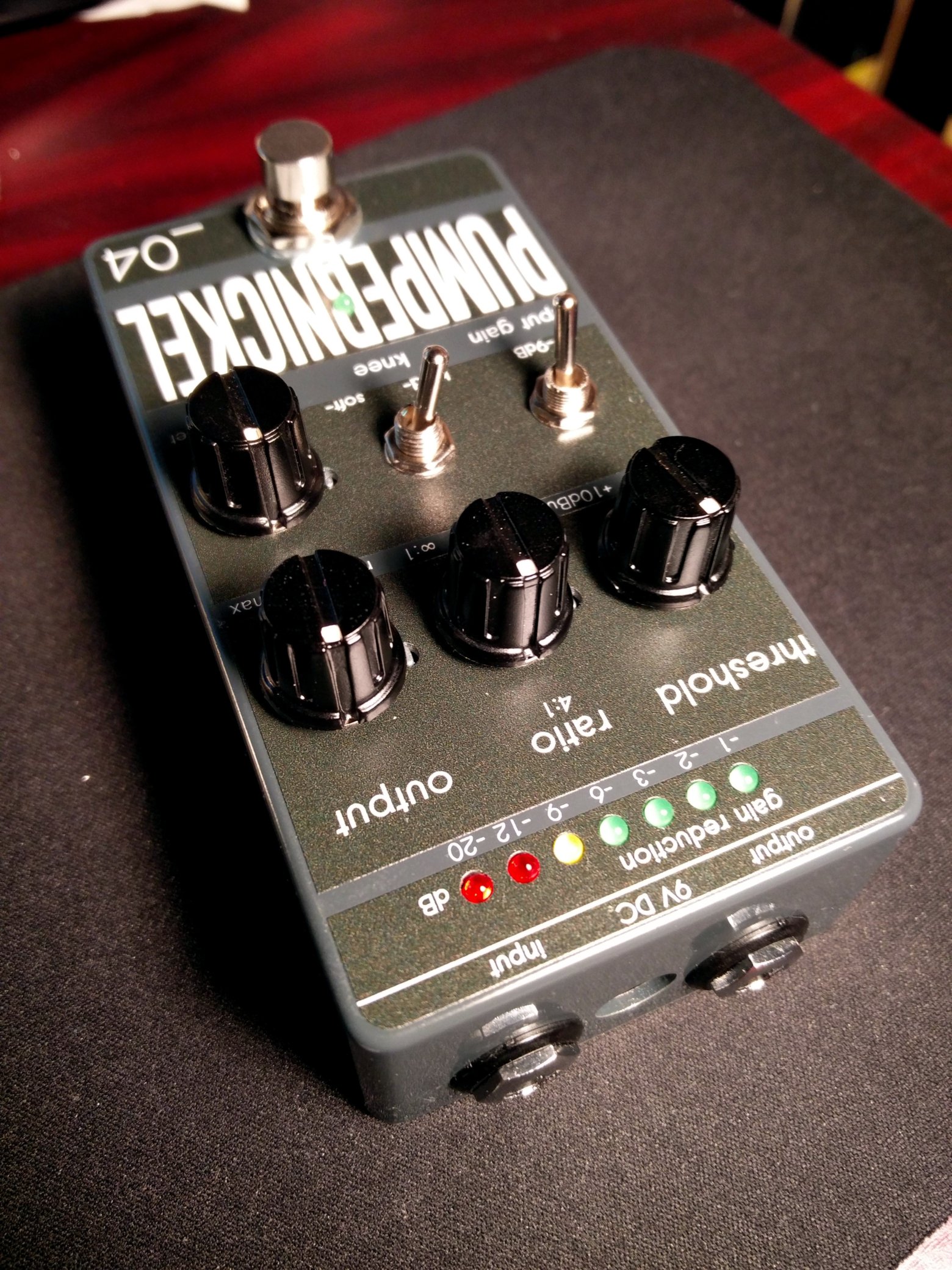

  • #629
Ich habe mal einen der zusammengestellten Bausätze aufgebaut, um auch sicher sicher zu gehen, dass ich nicht irgendetwas vergessen habe.:-)
Die Gehäuse sind soo praktisch:
Sieht gut aus und ist total stressfrei. Den Pumpernickel auf den Bildern habe ich - mit Einmessen und Platinen reinigen - gemütlich in 2,5h fertig gehabt. :stolz: So muss das!
Reaktionen: alex_de_luxe, tofi1, west und 2 andere
Anhang anzeigen 81590 Anhang anzeigen 81591
Also echt jetzt - da stimmt doch einfach alles. Blend - check. Pegelanzeige - check. Längliches, platzsparendes Gehäuse - check. TopMountedJacks - check. Fussschalter ganz unten - check.
Dazu optisch noch richtig ansprechend mit einem tollen Namen. Ich komme grad echt ein wenig ins Schwärmen.
Aber ohne Bastelkenntnisse bleibts wohl dabei...
