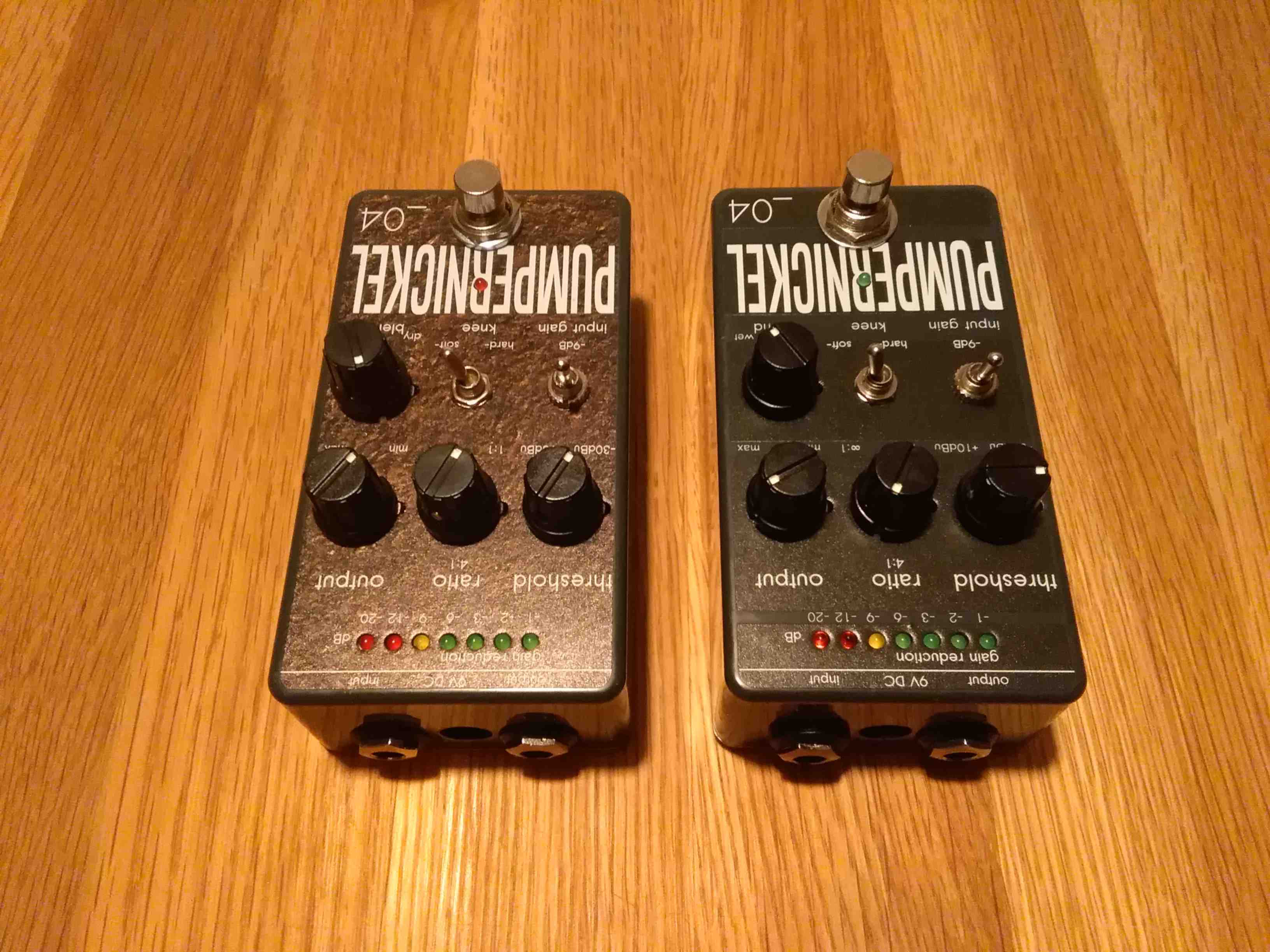

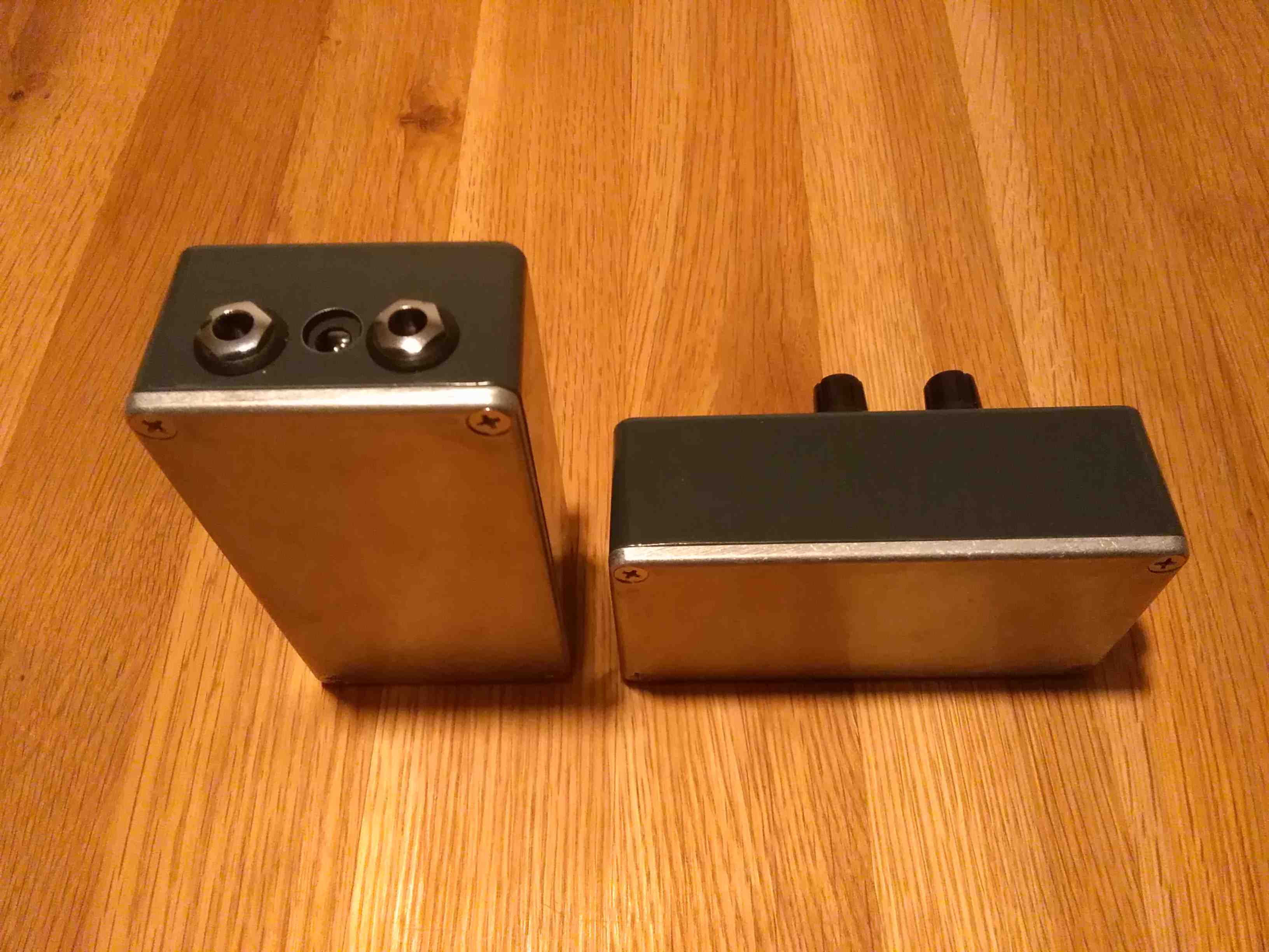

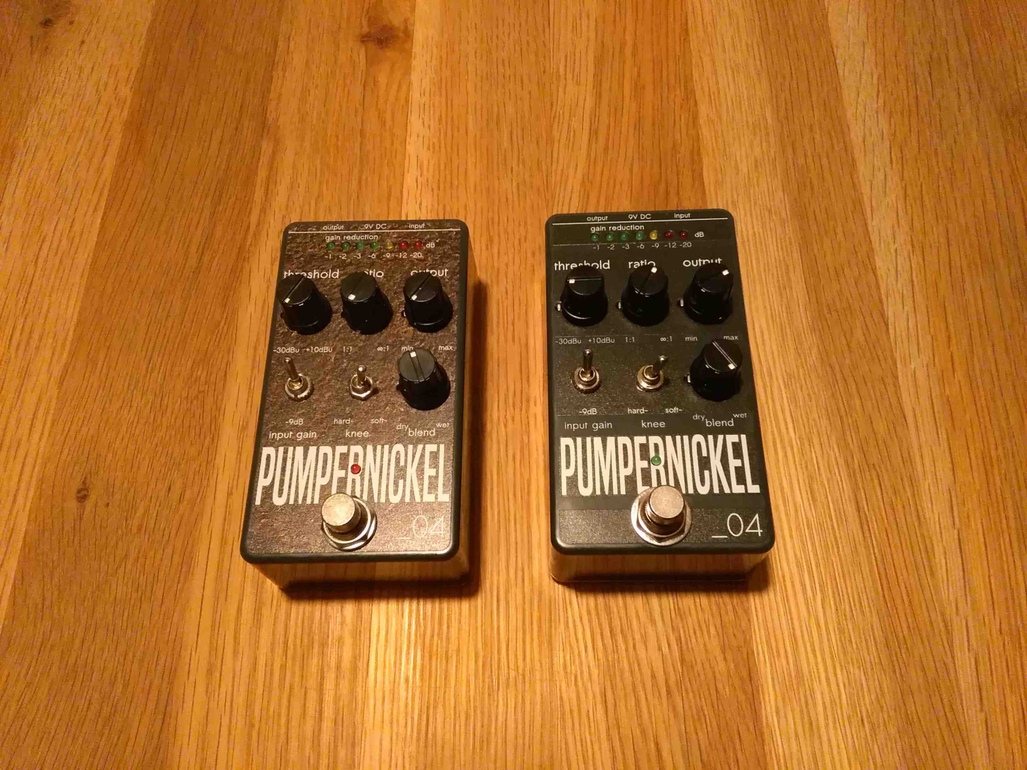

Ich habe heute zwei Bausätze, 1x MD und 1x ST_04 fertiggestellt.
2 Abende mit 3h und 2h Bauzeit inkl. kurzer Funktionsprüfung der Geräte, macht also ca. 2,5h je Pedal.
Ich machs kurz, für Anfänger ist der Bausatz mMn nix, wer Erfahrung hat macht hier mit dem Bausatz (ST_04) nix falsch!
Schade ist, dass der Gehäuseboden nicht pulverbeschichtet ist/wurde.
Die Qualität vom DPDT Switch für soft-/hard- knee ist grad noch okay.
Was mir immer noch fehlt ist ein Bestückungsplan und die passende Materialliste dazu.
Ansonsten basst des - klare Empfehlung!
Optisch stimme ich dir erstmal zu. Aber mit der Zeit...ob klett oder lose am Boden das rohe Aluminium ist immer die besser Wahl! Verkratzer oder angegriffener Lack sieht mies aus.
Meinst du hapisch oder wegen knacksern?
Falls gerade Signal über den Kompressor läuft und der Hard/Soft-Knee Schalter betätigt wird, knackst es, das liegt aber nicht am Schalter, sondern ist schaltungsbedingt. Selbst ein Miyama oder spezial Kleinsignal-Schalter knackst in dem Moment. In einer Spielpause ist der gleiche Vorgang still.
