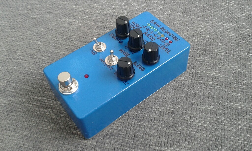

Besser gelötet als lackiert.
Aber die Farbe stand nach 20 jahren noch im Keller herum. Früher habe ich damit eine Corsair 4fu Modell lackiert...
Das Ding Funktioniert tadellos und freut sich auf den bandeinsatz.
