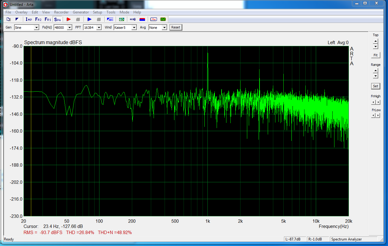

So, jetzt noch kurz was technisches. Ich hab mir die Demo Version von Arta runter geladen um die Verzerrung noch einzustellen. Und hier bildeten sich dann doch ein paar Fragezeichen:
Der THD und THD+N Wert sind Meilenweit von 0,irgendwas % entfernt. THD schwankt zwischen 26 und 28 % und THD+N immer knapp unter 50%. (siehe Screenshot).
Wenn ich am Trirmpoti drehe, ändert sich an der Werten gar nicht's. Das einzige ist, dass damit die Dämpfung des rechten Kanals zwischen -0,8 dB und -1,1 dB ändert.
Liegt's an meiner Messung, oder hat mein Brot einen Lötfehler?
Edit: Wer sein Interface nicht im Griff hat... Hast sich erledigt, beim hochohmigen Eingang hat es ohne Probleme funktioniert! Freu mich schon auf's WE wenn der Pumpernickel bei den beiden Gigs am Start sein kann!

Bei mir ging es bis 0,0066% runter

Wenn man mit zuviel Pegel in den Pumpernickel reingeht clippt bereits die Eingangsstufe des Pumpernickel. -> die Verzerrung geht enorm nach oben.
Genauso sollte man die Eingangsstufe der Soundkarte nicht übersteuern.
Meine Soundkarte ist eine alte M-Audio 24/96. Diese hat "nur" Line-Inputs. Viele aktuelle Inferfaces verfügen über PreAmps diese sollten - wenn möglich - auf Line-Level gestellt oder die Vorverstärkerung gering gewählt werden. Der Master-Vol an der Soundkarte steht bei mir circa -6 bis -10dB unter Max. Bei Pumpernickel ist der Master-Vol den circa auf 16:30Uhr. (Gain-Schalter: low)
Wenn dann in der gesammten Kette nichts mehr clippt, kann man sauber die Verzerrung einstellen.
Der minimale THD-Wert hängt auch von der Soundkarte und deren Qualität ab. Man kann zum Spass auch mal den Input und Output der Soundkarte direkt verbinden, damit misst man dann die Verzerrung der Soundkarte.
Ah, ok!
Ich schätze mal, dass die Laptop-Soundkarte wenig hochwertig ist.
Aber wenn ich den geringstmöglichen Wert eingestellt habe, dann sollte der ja im Verhältnis auch am geringsten sein.
Der absolute Wert stimmt dann nummerisch zwar nicht mit anderen Ergebnissen, aber relativ schon.
Genau!
Als Richtwert: Bisher war bei mir die minimale Verzerrung immer im Bereich: 11:00-11:30 Uhr. Krasse Werte außerhalb der Mittelstellung wären - zumindest bei der aktuellen Charge - ungewöhnlich.
