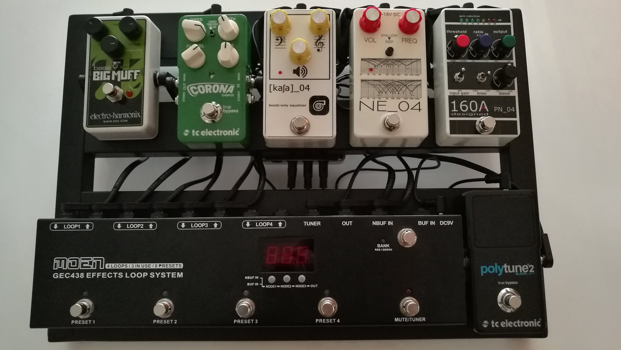

Mein Pumpernickel ist auch fertig, super Teil, auch der NE und der Kasza! Ich weiss es ist kein DBX clone, aber ich fand das designe eifach geil.

off topic, tschuldigung bitte, ich weiß, aber gesagt werden muss, dein Kasza ist besonders schön geworden-
