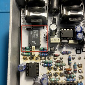

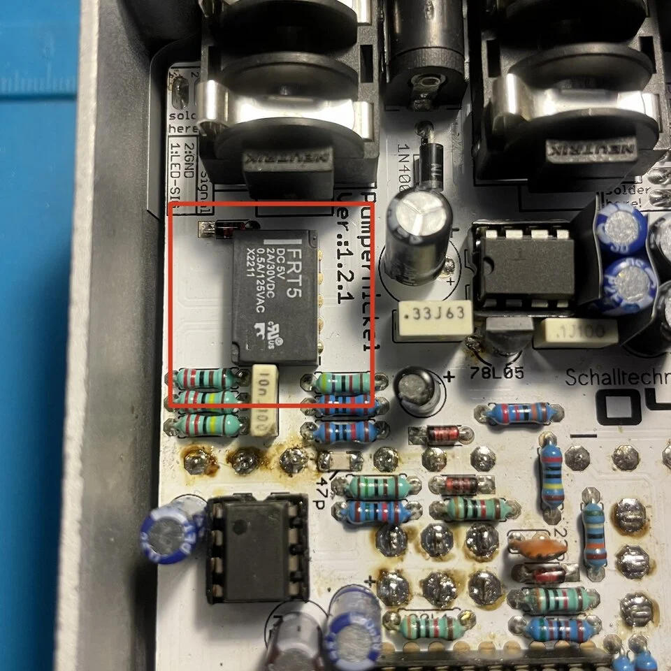

Fast zwei Monate später …
Es war das Schaltrelais. Schätz mal, dass ich den Lötkolben zu lang dran hatte. Jetzt fluppt es wieder. :D

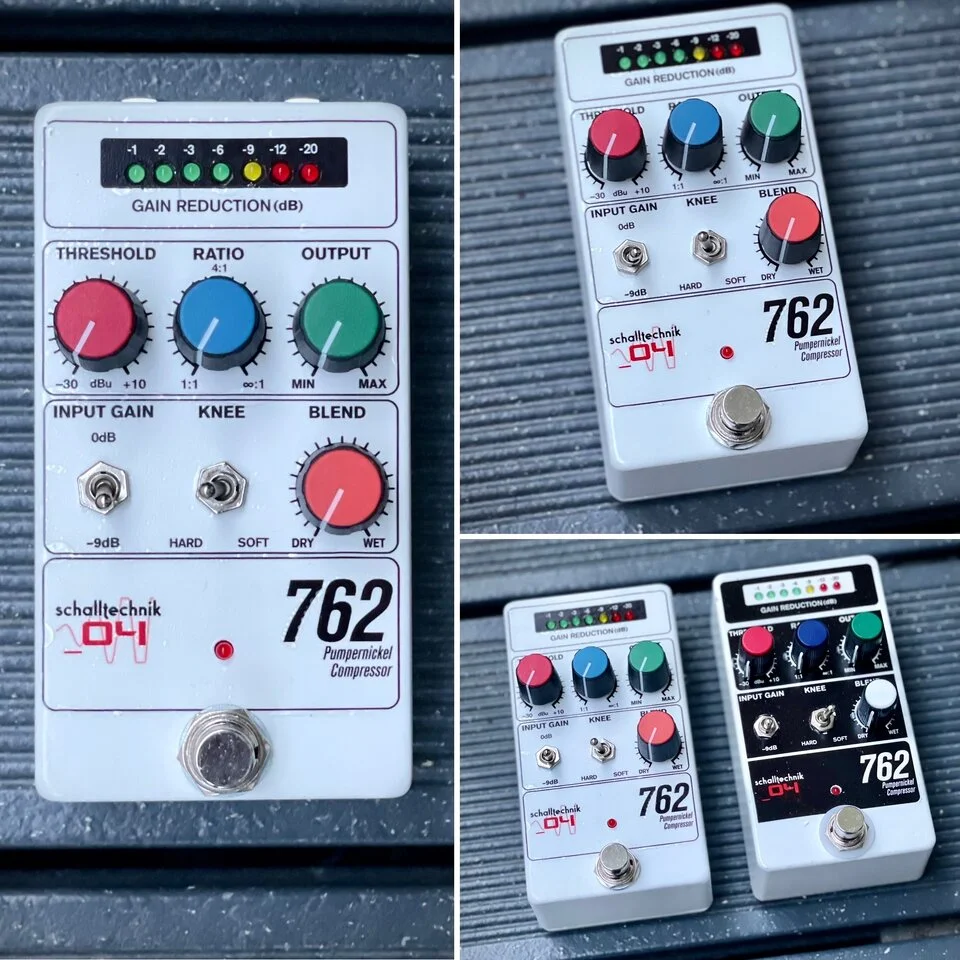

Angehangen noch ein Gutshot und das DIYPedal-Deskboard für heute, der Pumpernickel, ein Muzzle und ein Unicab.

Nen Pumpernickel zu bauen macht echt Spaß. Hab ich mir halt noch einen zusammen gebaut. Ich glaub ich hab beim „invertieren“ des Decals eine alte Version erwischt. Und der LED-Meter is mir nicht soo gelungen. Egal. Dafür funktioniert er auf Anhieb.

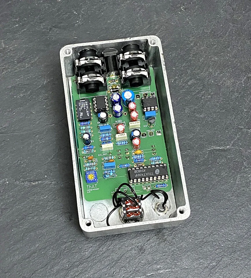

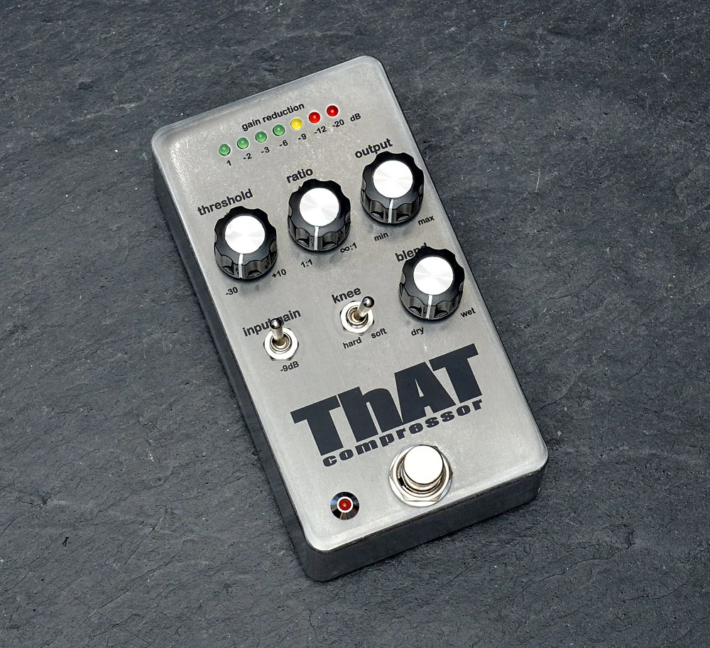

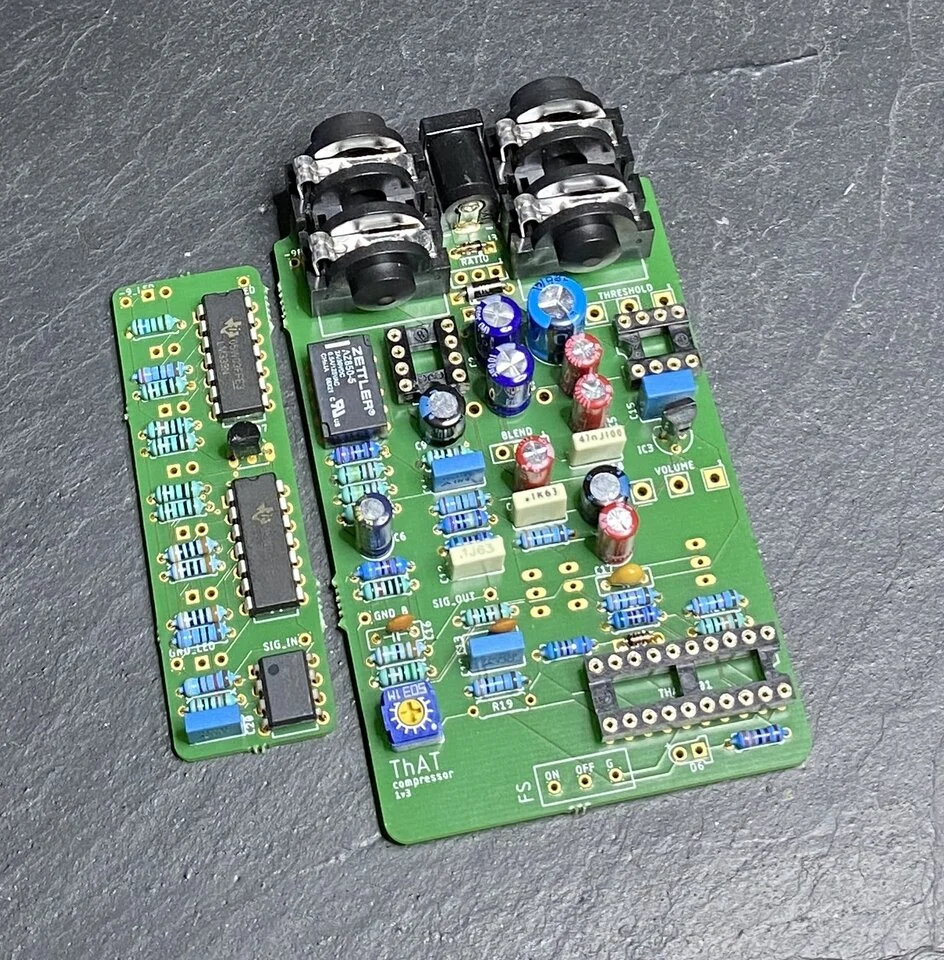

Ich habe zwei Versionen des Pumpernickels gebaut:

Nachdem mir zwei defekte Pumpernickel zugeschickt wurden und ich nicht nachvollziehen konnte, wo der Fehler liegen könnte, habe ich Julian bezüglich der Schematics angeschrieben. Habe aber leider nie eine Antwort bekommen. Also habe ich kurzerhand die Schaltung nachgebaut, um sie zu verstehen. Da ich einfach mal ein anderes Layout testen wollte, habe ich anschließend gleich meine Version des Pumpernickels gebaut:

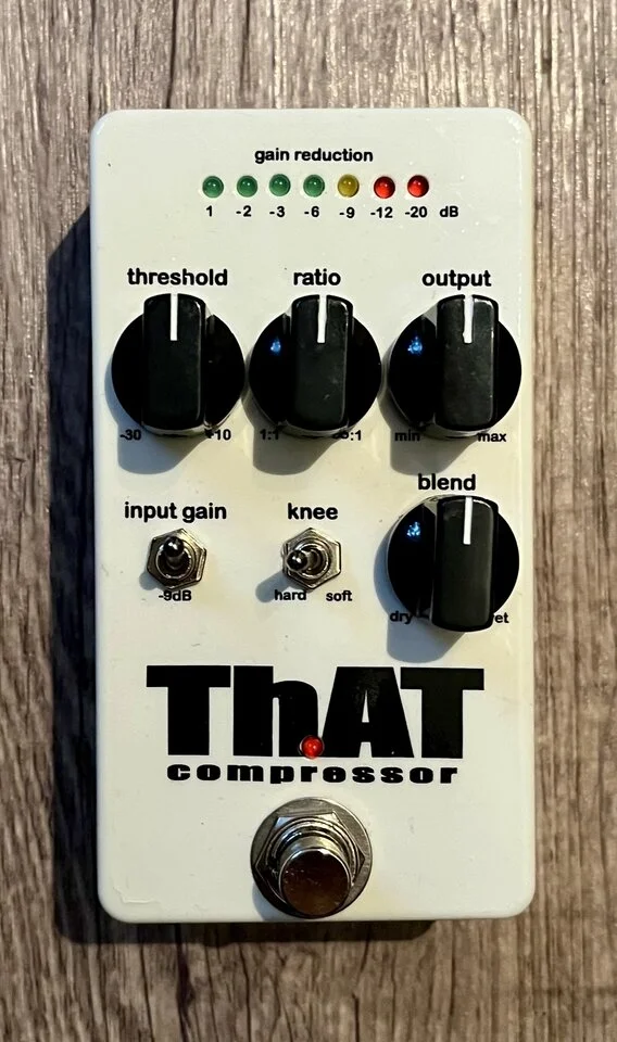

Habe auch einen Pumpernickel aus den Kleinanzeigen, funktionierte lange Zeit sehr gut.
Jetzt hat sich irgend etwas verstellt, ich muss für einen Effekt mit Ausschlag der LEDs den Treshold-Regler fast ganz nach links drehen, ins Rote bekomme ich ihn garnicht mehr. Davor eine Line6 G70-Strecke wie immer.
Kann man drinnen etwas einstellen mit Trimmpotis? Dass moderne Trimmpotis sich verstellen, habe ich noch nicht erlebt.
Kennt jemand das Problem?
  • #1.296
Einen Trimmer gibts nicht, nur den -10 dB Schalter auf der Front. Hat der evtl. eine Macke oder eine schlechte Lötstelle?
Edit: einen Trimmer gibts schon, der ist aber für die Klirr-Optimierung und hat nix mit dem Pegel zu tun.
Ja. Ich kenne das. Hab genau das gleiche Thema. Aber keine Lösung bislang. Es gibt einen Poti, aber der regelt nur die Verzerrung des Signals und ist in der Regel korrekt eingestellt
