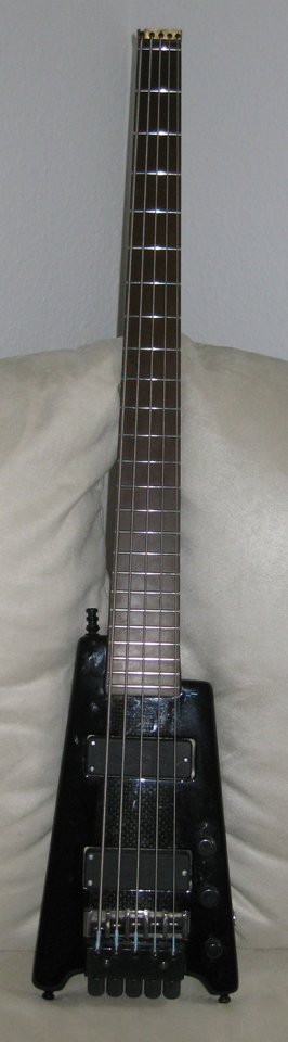

Ich habe einen Frame 5 Saiter aus den frühen 90ern. Zweiteiliger Ahornkorpus, geschraubter Headless SKC Carbonhals mit extrem weitem String Spacing, zwei Bartolini Humbucker, Damon 3-Band EQ. Nun könnte man meinen: Ahorn und Carbon, das klingt doch sicher eiskalt - aber der Bass hat einen überaus druckvollen, pianomäßigen Sound, ohne dass man den EQ bemühen muss, der steht fast immer auf flat, beide PU auf 100%. Bei neuen Saiten nehme ich die Höhen etwas zurück, das war´s schon. Den Sound möchte ich als "ziemlich aufgeräumt" bezeichnen, im Bandgefüge gut vernehmbar ohne vorlaut zu sein. Der Tieftonbereich ist eher fühl- als hörbar, tief angesetzt, sauber und schön knurrig. Und das funktioniert sogar mit einem 240 Watt Readhead und Zusatzbox, das gefällt auch den Bandkollegen sehr gut. Nur dünne Saiten mag er nicht, genau wie sein "Herrchen". Einer meiner Lieblingsbässe in Coverbands seit über 30 Jahren. Das Instrument wiegt übrigens keine 4 kg.
Der Persuader klang auch nicht kühl, eben nur sehr direkt und mit sehr klaren Attack. Ich habe zudem noch einen anderen Bass mit Status Musicman Graphithals. Der klingt überhaupt nicht kühl, hat aber ganz hervorragende Spieleigenschaften und ist völlig immun gegen jede Temperatur- oder Feuchtigkeitsschwankungen und fühlt sich auch nicht kalt an. Den würde ich einem Holzhals jederzeit vorziehen. Und leichter ist es zudem auch noch. Ist eben leider nur deutlich teurer. Meiner Meinung nach ist Carbon einfach das bessere Material.

Nachstimmen frühestens alle sechs Wochen oder wenn die Zweitband einen halben runterstimmt ;-) - Dazu gibt es auch noch eine kleine Geschichte: Der Carbonhals hatte im Lauf der Jahrzehnte nachgegeben, die Bespielbarkeit verschlechterte sich und auch das Sustain ließ nach, laut Aussage von Thomann Plek Service ein hoffnungsloser Fall, denn diese Hälse hatten damals keinen Spannstab. Bis ich mal zu einem Aushilfsgig in Reutlingen weilte, dort entdeckte ich zufällig die Werkstatt von Achim Gropius. Ich zeigte ihm den Bass mit dem verbogenen Hals, und er meinte er würde das wieder hinbekommen durch eine manuelle Abrichtung des Griffbrettes könne man das durchaus wieder ausgleichen, durch akribisches Vermessen (mit und ohne Saiten) und händisches Nacharbeiten. Das könne keine Maschine der Welt, wäre reine Handarbeit und dauere eben seine Zeit. Ein halbes Jahr später brachte ich den Bass zur Überarbeitung und das Ergebnis konnte sich sehen lassen. Zwar mussten die Bünde entfernt und nach dem Abrichten neue eingesetzt werden, aber alles ging gut und kostete keine 300 Euro. Der Bass lässt sich heute spielen wie neu und klingt wie früher. Danke an einen fantastischen Handwerker und Künstler! Schade nur dass ich nicht mehr so of tmusikalisch unterwegs bin...

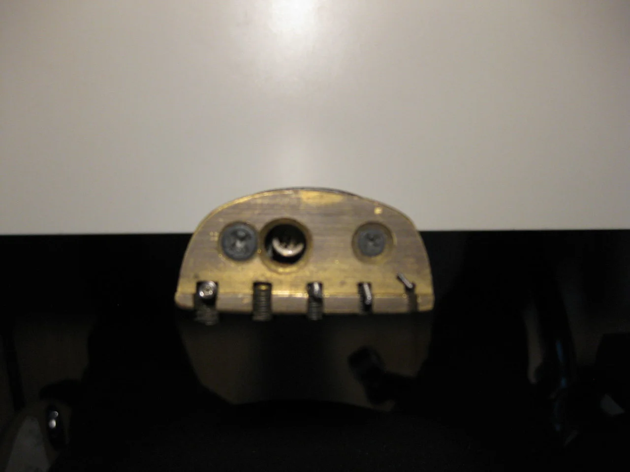

. Ich habe den Bass von SKC selbst 2012 gekauft und man sagte mir, es wäre ein Steinberger Paddel Prototyp, der viele Jahre unfertig im Regal lag und jetzt fertig gemacht wurde und mit Stahlstab nachgerüstet wurde.

Hallo Jost, hast Du ein Foto vom Spannstab/der Mutter?
