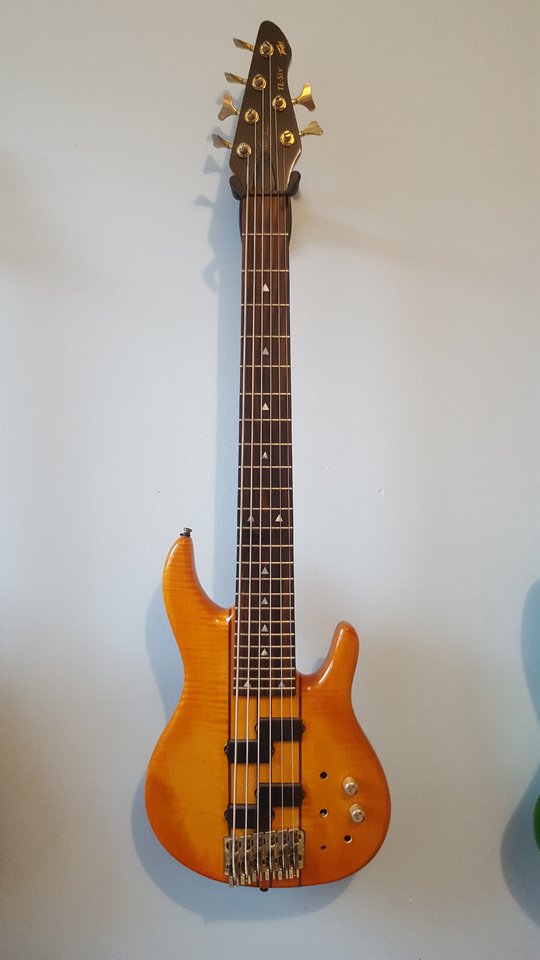

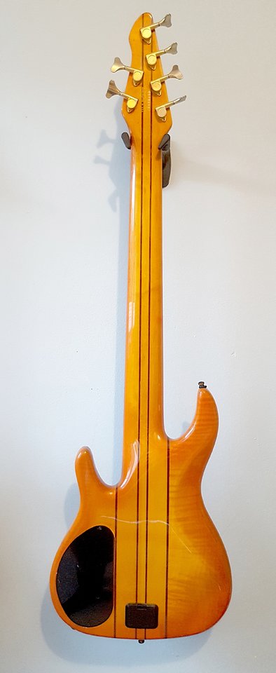

Also liebe Gemeinde, ich spiele diverse Bässe von HUMAN BASE, und 4 davon sind serienmäßig mit Ahorn-Bodies (und natürlich auch die Hälse) ausgestattet und die klingen echt goiel (sonst hätt´ ich se ja nich, ja, näh, is klaa :D). Is auch letzten Endes alles Geschmacksache. Ich setze die Instrumente für die verschiedensten Stilrichtungen ein und sie eignen sich genausogut für Jazz wie auch für Rock. :popcorn:

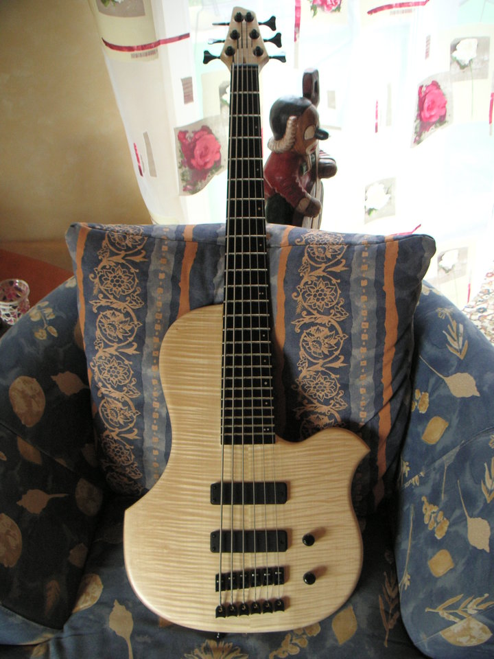

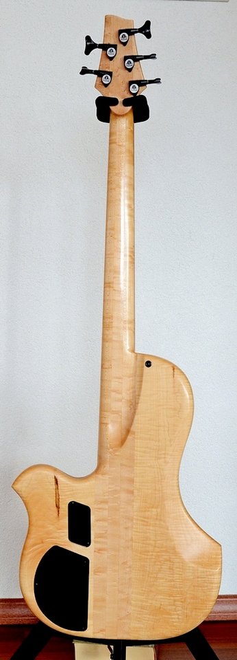

Das wäre ein Traum für mich: ein Voll-Ahorn-Bass mit EMGs. Endlich kein Charakter, keine individuelle instrument- und/oder Pickups typische Note, nix Typisches, sondern nur ich und meine Finger! Am Besten noch über einen nicht färbenden Amp mit neutralen Boxen gespielt.
Das kann ich gut nachvollziehen. Ich spiele schon seit langem Human Base-Bässe, die komplett aus Ahorn sind, allerdings ohne EMGs, sondern Delanos bzw. Bartolinis bzw. Häussel-Pickups über einen Glockenklang-Stack (Soul mit 4 x 10er + 1 x 15er Box) und ich kann mich über den Sound wirklich nicht beklagen. Und auch sämtliche FOH-Leute haben immer ein Grinsen im Gesicht. 👍
