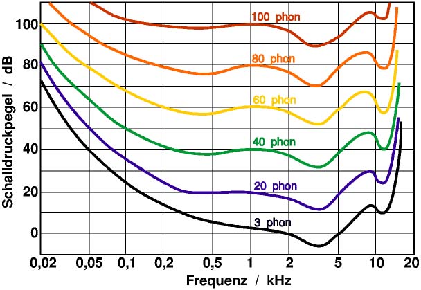

Aufgrund der Hörkurve des Menschen stimmt das aber eben nicht im Bassbereich, da sind wir alle ziemlich taub und nehmen auch Lautstärkeänderungen nicht so dramatisch wahr, wie im Sprachfrequenzbereich, über den wir hier bei der technischen Diskussion reden.
Stimmt.
Sieht man am Isophonendiagramm ( Wahrnehmung der gleichen Lautstärke bei unterschiedlichen Frequenzen )sehr deutlich:
Wenn`s schon technisch wird, dann aber richtig.;-):o)

  • #59
Von der Stellung des Lautstärkereglers hab ich nichts geschrieben.
Lass beide Amps 15 W abgeben.
Der Referenzpunkt für die Lautstärke liegt bei 1kHz (wie man auch in obigem Diagramm sehen kann).
Allerdings braucht man zwischen ca. 10 - 20 dB mehr Pegel, um beim Hörer die gleiche Lautheit in den Bässen ankommen zu lassen.
Der 30 Watter wird die Leistung dafür aber schon nicht mehr aufbringen können, während der 300er das noch locker verzerrungsfrei hergibt.
Das verstehe ich unter Headroom.
