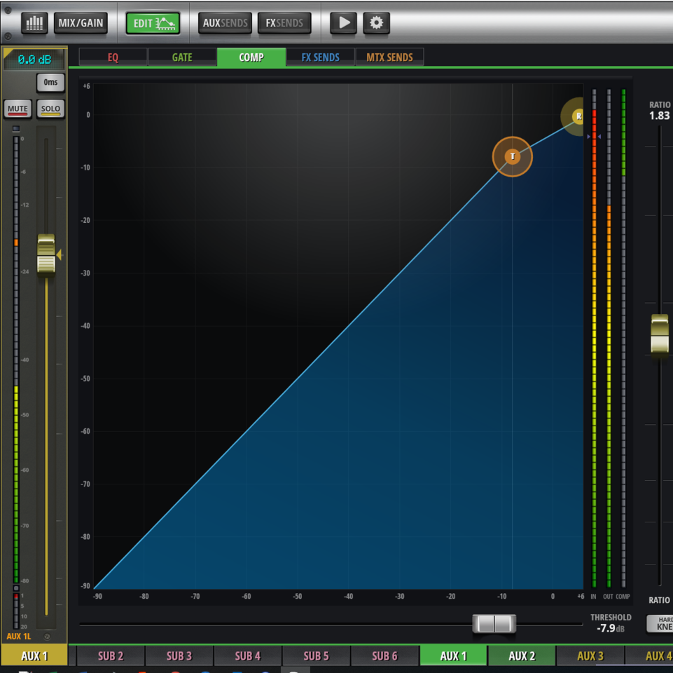

wie hast du das mit dem limiter gelöst? über den compressor? oder finde ich da nur die einstellungen nicht? unser drummer kriegt jetzt stereo InEaring über den kopfhöhrer2. würde ihm nur ungern das trommelfell wegbruzzeln.
danke schon mal
Die Kanäle Aux 1-10 sind ja, sofern du durch View nicht irgendwelche Kanäle Ausgeblendet hast, unten in der Fader-Bank zu finden. Ziemlich weit nach rechts scrollen. Wenn da da einen Aux-Kanal doppelklickst, hast Du dort die gleichen Einstellungen wie beim Master
Nach Doppelklick auf AUX:
Oben im Bild hast Du die Reiter für EQ, Gate, Comp usw.
Auf Registerkarte Comp erscheint dann das obige Bild.
Zudem steht ja auch noch der 31-Band-EQ zur Verfügung. Sehr praktisch, um die InEars anzupassen.
